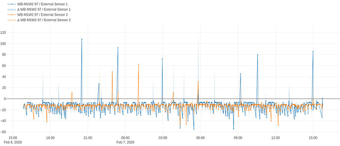

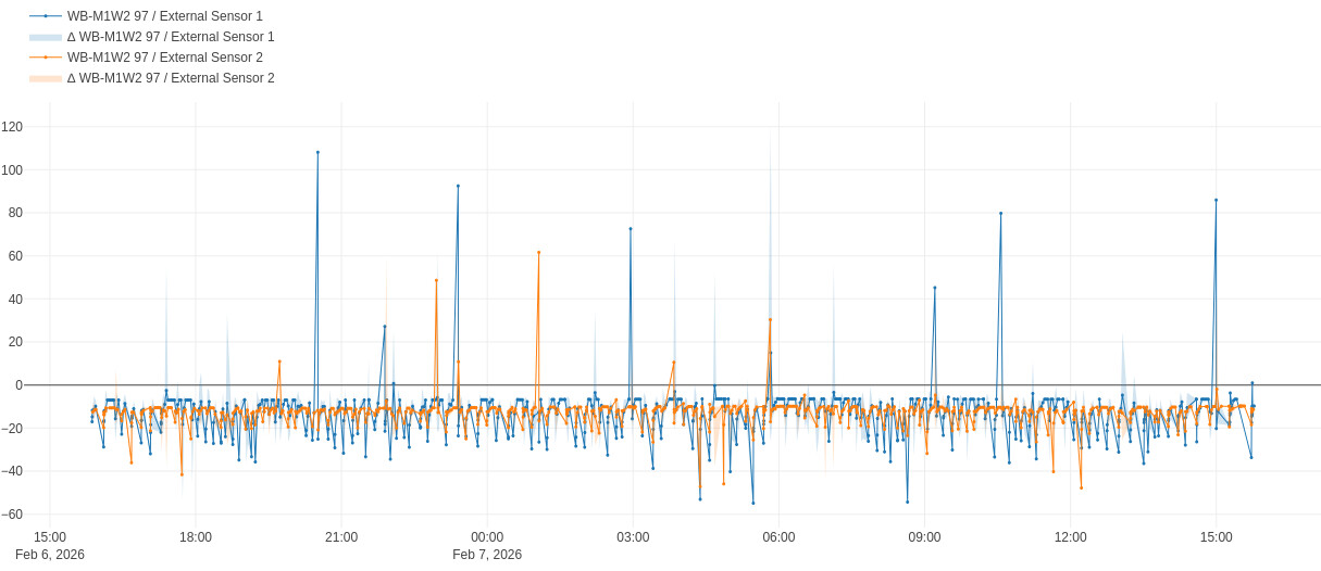

WB-M1W2 v3 фильтр значений и 85°C
я написал правило, которое откусывает большие скачки, сайчас сообразил, что фильтр 1-2 градуса так и не попробовал.
вообще терпимо, вам закрыть надо? конечно, сейчас закрою
попробуйте. Он для этого и служит, в общем-то.
Нет, нам важно, чтобы клиента был решен наилучшим образом.
Спасибо. Мне просто показалось, что в самом начале вы говорили, что этот фильтр работает только при показаниях около 85⁰.
Поставил 2, потому что там сказано “Write 0 to disable the filter. The default value is 1”, то есть “1” там и так, можскть, стояло
upd: не, не помогло
