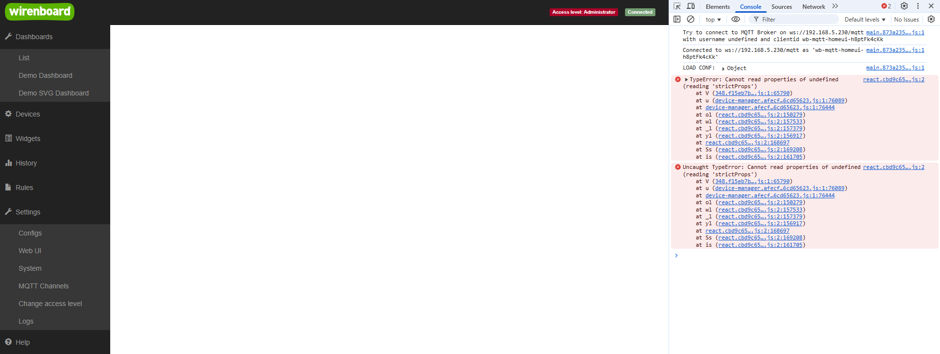

При создании шаблона modbus-устройства и задании адреса параметра в виде “адрес:сдвиг:размер” после выбора типа устройства фрейм с параметрами устройства не отображается. В JS-консоли:
TypeError: undefined is not an object (evaluating ‘e.strictProps’)

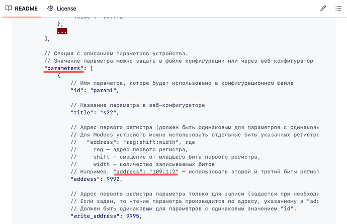

Господин dust в данном посте считает, что оно работать не должно, ссылаясь на документацию.
Однако, документация так не считает:
                // Имя параметра, которе будет использовано в конфигурационном файле
                "id": "param1",
                // Название параметра в веб-конфигураторе
                "title": "s22",
                // Адрес первого регистра (должен быть одинаковым для параметров с одинаковым значением "id").
                // Для Modbus устройств можно использовать отдельные биты указанных регистров, для этого запишите адрес в формате:
                //   "address": "reg:shift:width", где
                //     reg — адрес первого регистра,
                //     shift — смещение от младшего бита первого регистра,
                //     width — количество записываемых битов
                // Например, "address": "109:1:2" — использовать второй и третий биты регистра, расположенного по адресу 109.
                "address": 9992

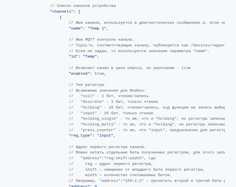

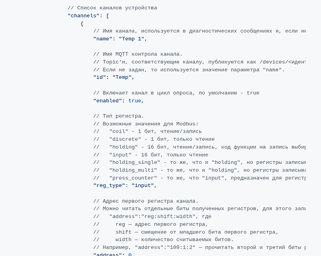

В документации биты описаны для секции “channels”:
В секции “parameters” - работа с битами не описана и отсутствует.
Отсюда.

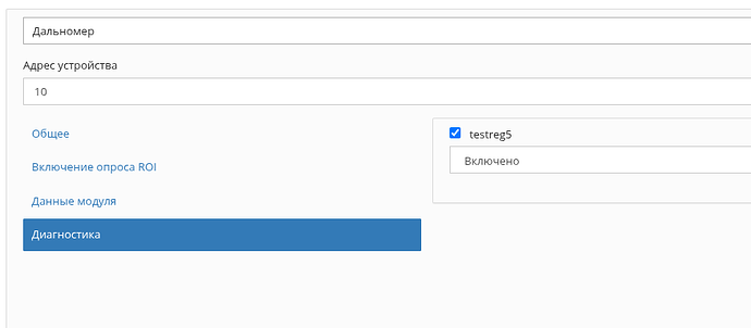

Настроил как
получил
Screenshot_20250804_195800

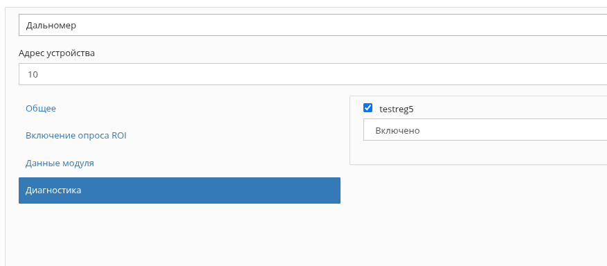

С правильной структурой JSON устройство добавляется, но не отображается фрейм с настройками.
    "parameters": [
        "id": "testreg",
        "title": "testreg5",
        "address": "5:4:1",
        "reg_type": "holding",
        "enum": [
          0,
          1
        "enum_titles": [
          "Disabled",
          "Enabled"
        "default": 1,
        "group": "debug",
        "order": 6
Проверял на wb-mqtt-serial=2.181.0
