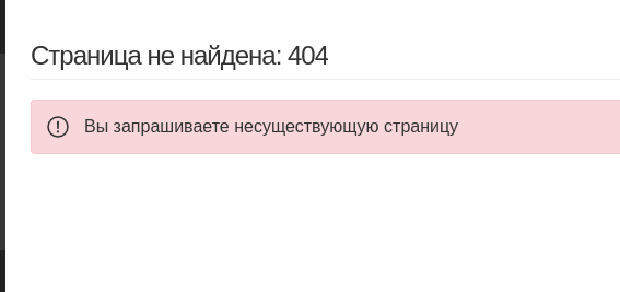

Здравствуйте. После обновления ПО контроллера 15.05.2025, через web во вкладке “правила” перестали открываться файлы, находящиеся в подкаталогах wb-rules. При попытке открыть, пишет “Страница не найдена”. Файлы, которые находятся в корневом каталоге wb-rules читаются без проблем.
Так же стал указывать в некоторых файлах правил на ошибки в виде желтого восклицательного знака в треугольнике. Хотел уточнить, вносились ли какие-нибудь изменения в языковую структуру или код уже был местами не точен?

То есть в каталоге wb-rules у нас еще есть n-количество каталогов (bot, DetectAC, FireDetect), в которых находятся свои правила с файлами конфига. Они все работают до сих пор, но через web, когда я пытаюсь провалиться в файл FireDetect/fire.js, например, напишет, что страница не найдена. Если же файл .js будет лежать в корне wb-rules, то он откроется без проблем.
Понятно. Да, добавлю про (возможность) хранения в подкаталогах в пожелания.
Поскольку такого использования не предполагалось - на него и не рассчитывали.
