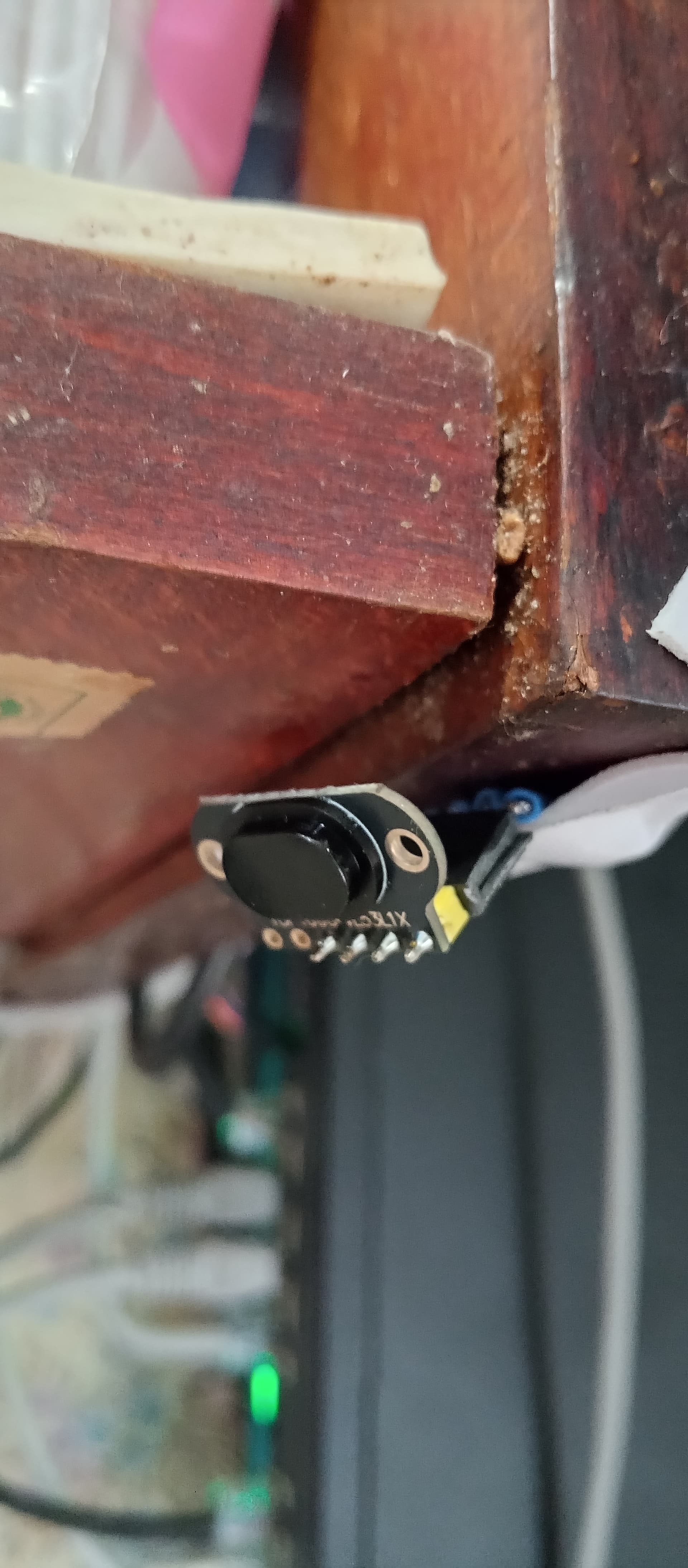

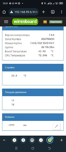

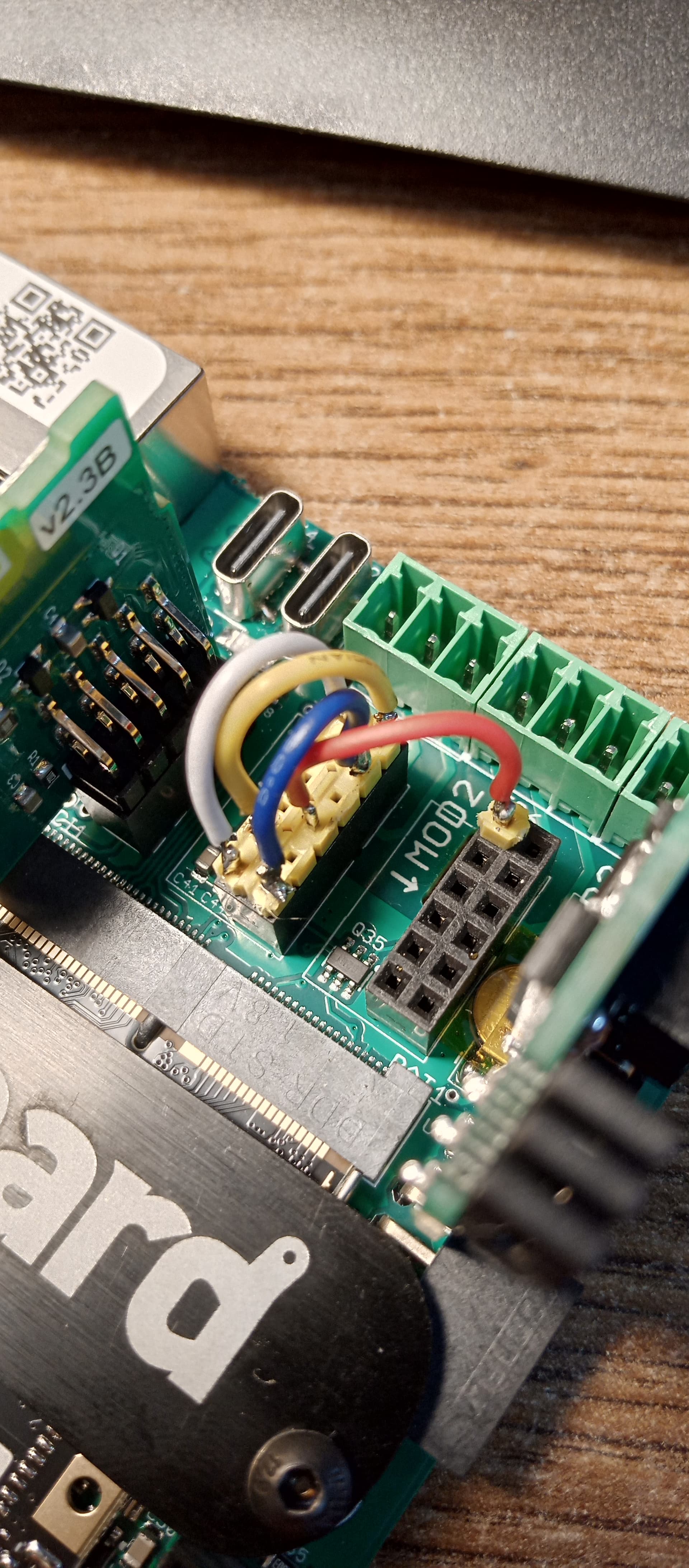

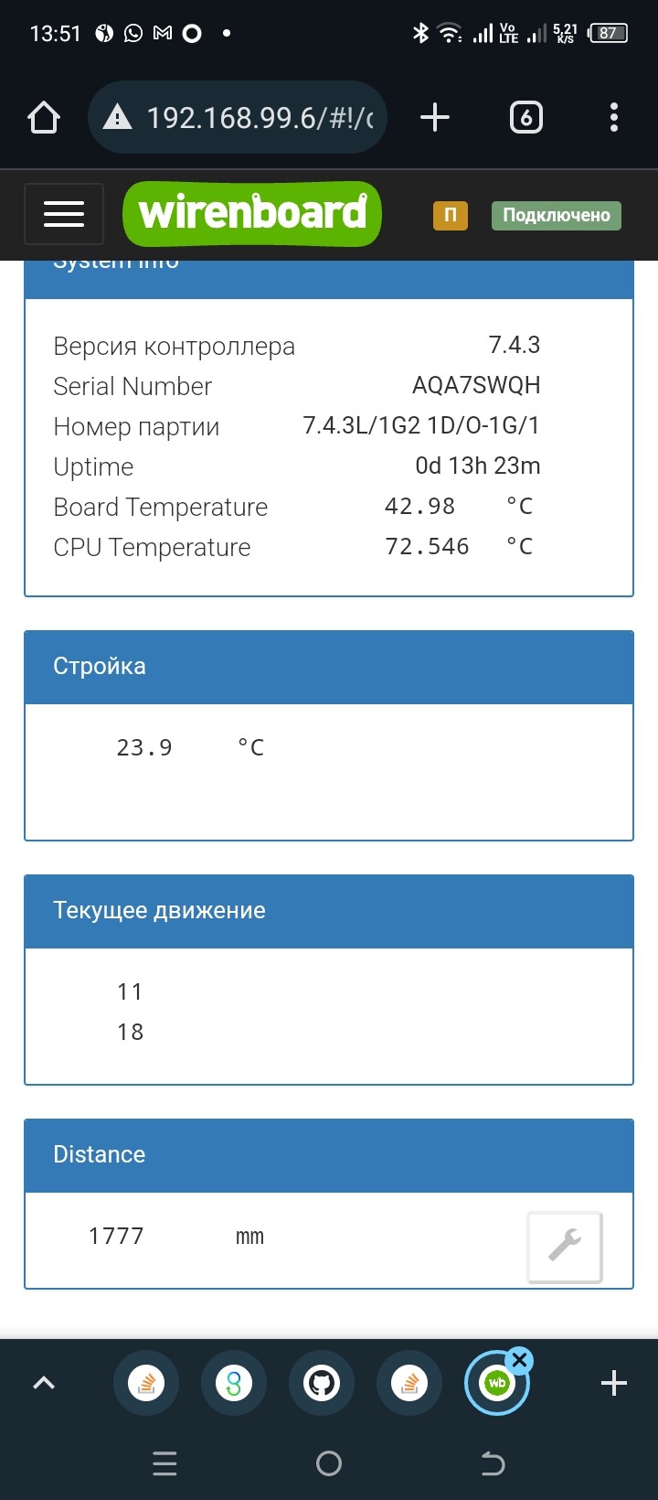

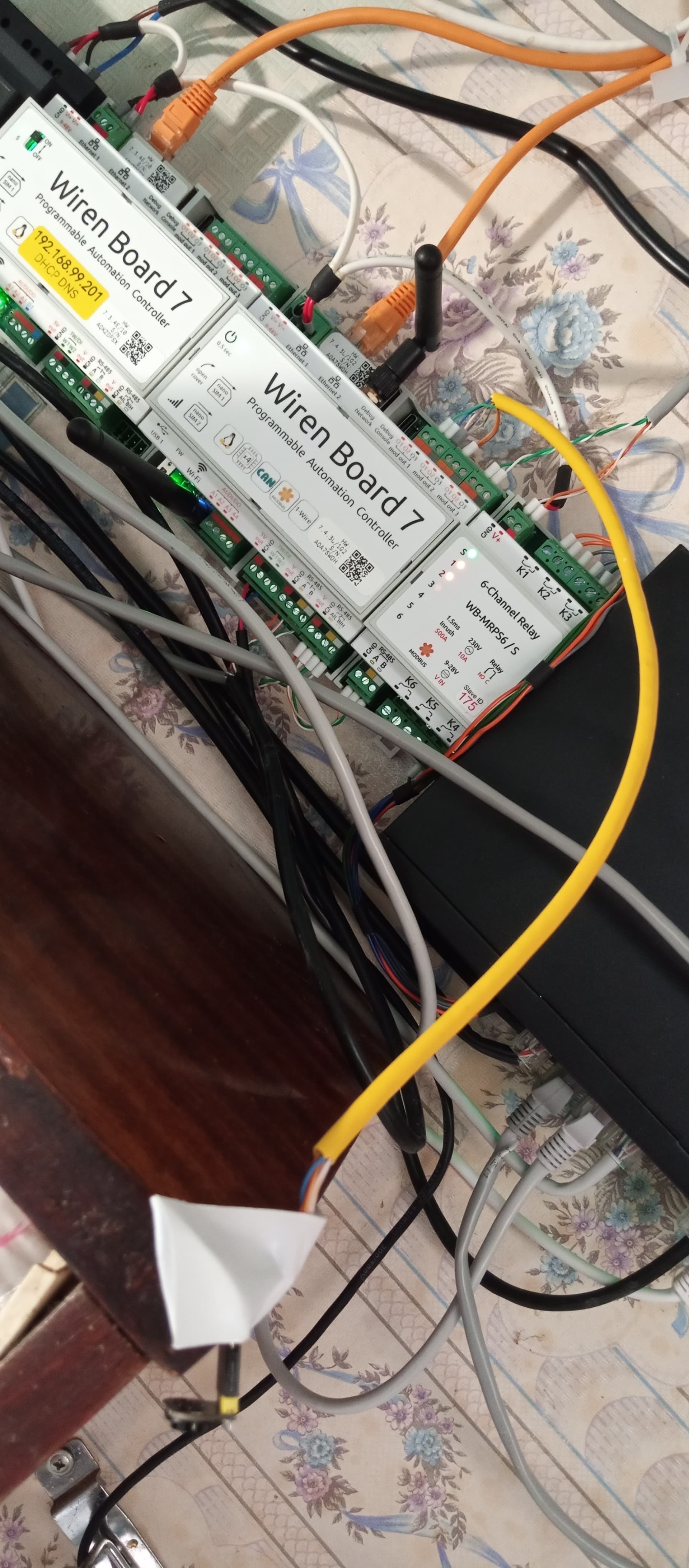

Возможно после перезагрузки вчера устаканилось. Добавлял i2c датчик расстояния в разъем модуля. Так как контроллер у меня на даче висит в WC и i2c было достаточно вытащить на 5см из контроллера, то теперь нет проблем с гаснущим светом.
А что за датчик? Какой-нибудь TOF? У меня есть с ними опыт, да. По зонам измеряете или как по умолчанию, в центре?
Не забудьте доступ к организации удалить, пожалуйста.
VL53L1X. Подключен в MOD1. По умолчанию.
У меня тут на даче полигон для испытаний, поэтому всё дендрофекальным методом, что бы понять насколько хорошо работает. Если первые тесты проходят, то потом устройства приобретают modbus и нормальный вид.
Да можно и в боковой (WBIO) разъем.
Вполне неплохо, я б сказал.
