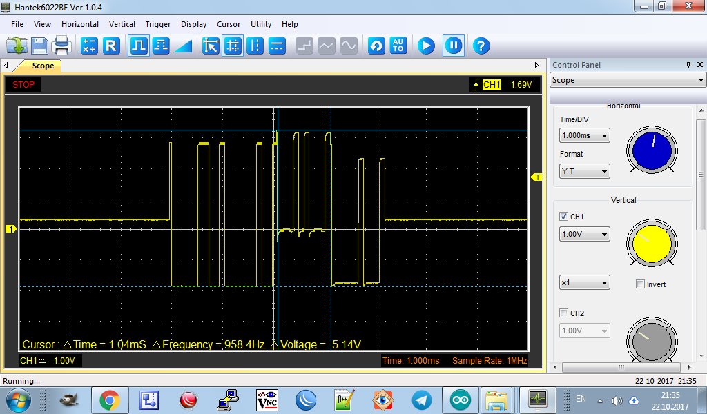

Подскажите пожалуйста пытаюсь организовать обмен по порту APP1
Столкунля с проблемой при переключении порта с передачи на прием.
Конкретно передача происходит нормально но когда устройство пытается отправить ответ начало посылки а именно 250 мкс заваливается передняя часть пакета см. рисунок 1.
Думал это с датчиком проблема - а нет при потключенении обычного китайского брелка USB-RS485 такой проблемы не наблюдается см. рисунок 2

попробуйте тогда для начала обновить ядро
apt-get update
apt-get install linux-image-4.1.15-imxv5-x0.1
Все спасибо, помогло обновление прошивки + добавил небольшую задержку у устройства.
Задачу закрываю.
