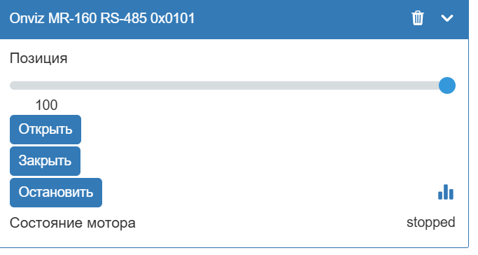

            dev["onviz_mr160_rs485_0x0101/Open"] = newValue;
            log("-> Отправлена команда 'Открыть' на мотор.");
        } else {
            dev["onviz_mr160_rs485_0x0101/Close"] = newValue;;
            log("-> Отправлена команда 'Закрыть' на мотор.");

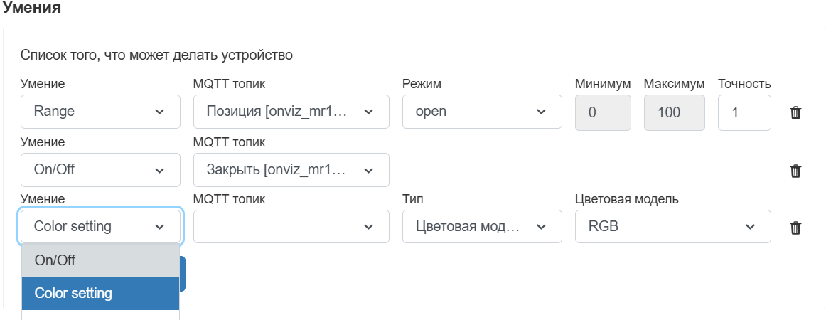

Из произвольного положения штор выполнить команду закрытия или открытия средствами WB без сценарием УДЯ.

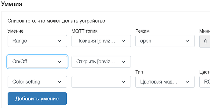

На скрине показана реализация произвольного положения и полного закрытия. Нет полного открытия
Второй раз On/Off нельзя.
Если Вы видите как это можно реализовать уже сейчас, расскажите, пожалуйста.
