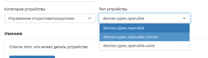

Ну, сам Яндекс рекомендует так: devices.types.openable.curtain | Платформа умного дома Яндекса

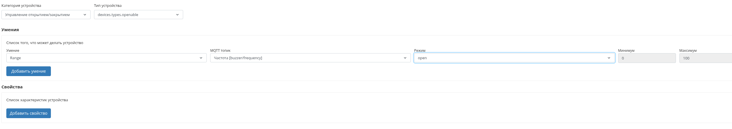

То есть вообще ничего не мешает изучить документацию и настроить именно так как описано:
Вот прямо буквально как конфиг описан.
   "type": "devices.capabilities.range",
   "retrievable": true,
   "parameters": {
    "instance": "open",
    "random_access": true,
    "range": {
     "max": 100,
     "min": 0,
     "precision": 10
    "unit": "unit.percent"

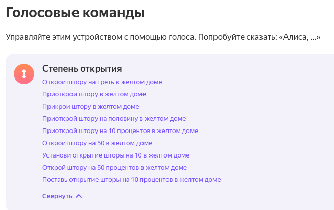

Выше писалось. Работает только “Открой штору на Х%”. Просто “Открой штору” или “Закрой штору” не поддерживается Яндексом. Отсюда вся эта свистопляска и началась.
Я поэтому и сказал “что поддерживает Яндекс”.

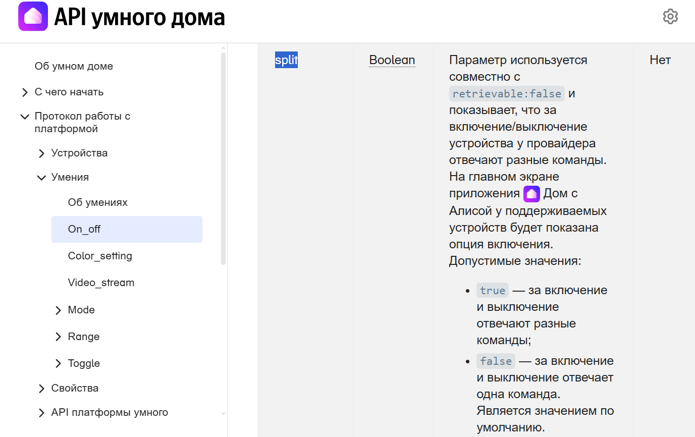

Но да, split для бинарного переключателя нужен, конечно. Он позволит реализовать сходу.
отлично, добавите в роадмап?
Да, это будет полезно и применимо.
Но конкретно в этой задаче про шторы я думаю нужно пинать Яндекс, потому что очень удивительно, что у штор нет таких очевидных голосовых команд. Тогда бы просто range можно было бы обойтись.
Не скажите… On/Off у Яндекса вполне логично реализован. Просто надо передаваемый параметр по-умолчанию сделать настраиваемым, как описано в документации:
Добавил в список пожеланий потребность использования параметра split, разработчики ознакомятся с нашим обсуждением и подумают над этим предложением в рамках дальнейшего развития интеграции.
