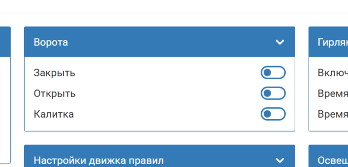

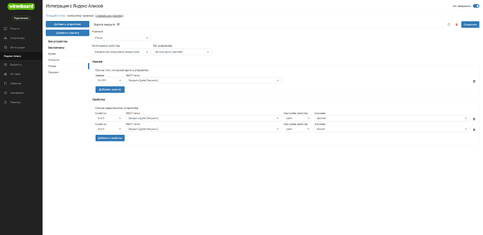

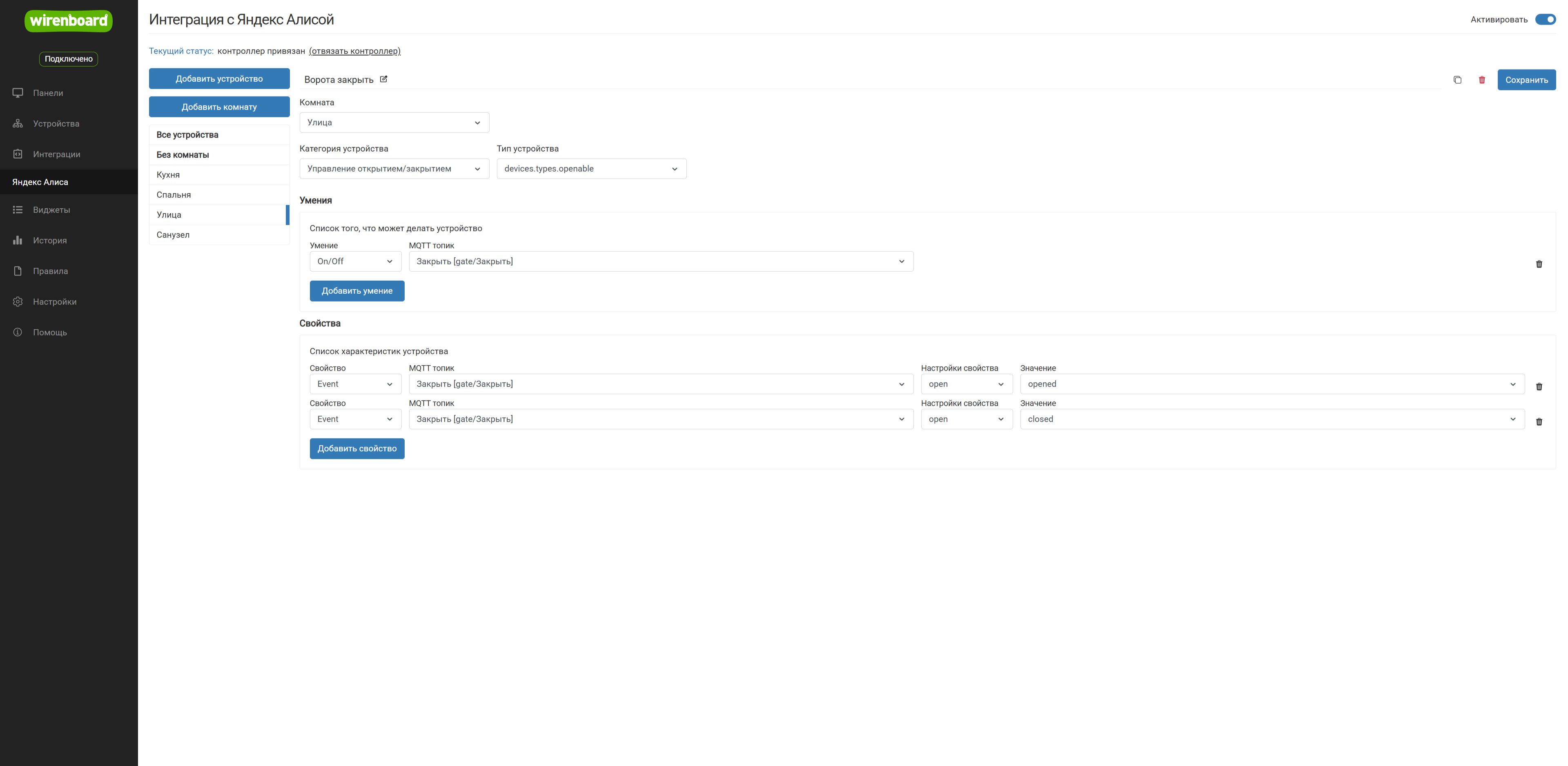

Установлена прошивка на ВБ7 с поддержкой Алисы. Есть ли какое то элегантное решение, чтобы нормально реализовать обработку кнопок без фиксации? Например, у меня ворота имеют 4 разные кнопки для управления. Так как реализация Алисы подразумевает вкл-выкл, то команду приходилось посылать по два раза, чтобы повторить команду. (или вкл-выкл ТВ) Пока придумал костыль в виде виртуального устройства, которое само через секунду выключает переключатель, а в интеграции добавил свойство для алисы типа event. Т.е. алиса видит, что виртуальное устройство отключилось и при подаче команды успешно выполняет команду. Не знаю насколько это правильно, ибо подтормаживает все равно. Надеюсь, добавят поддержку в будущем. Ведь не всегда нужно только переключающие команды, нужны просто дискретные.

в Апи только могут отслеживать такую кнопку, а сами такой кнопкой быть не могут, но видимо есть на то причины. ( или просто у меня не хватает ума). А ведь можно было ей управлять через сценарий. Например , Алиса, открой ворота - по сценарию нажимается виртуальная кнопка - идет сигнал на реле (1 секунда) - замыкается вход мотора- ворота открываются. Ворота имеют 4 разные входа для разных действий. Поэтому нужны 4 кнопки.

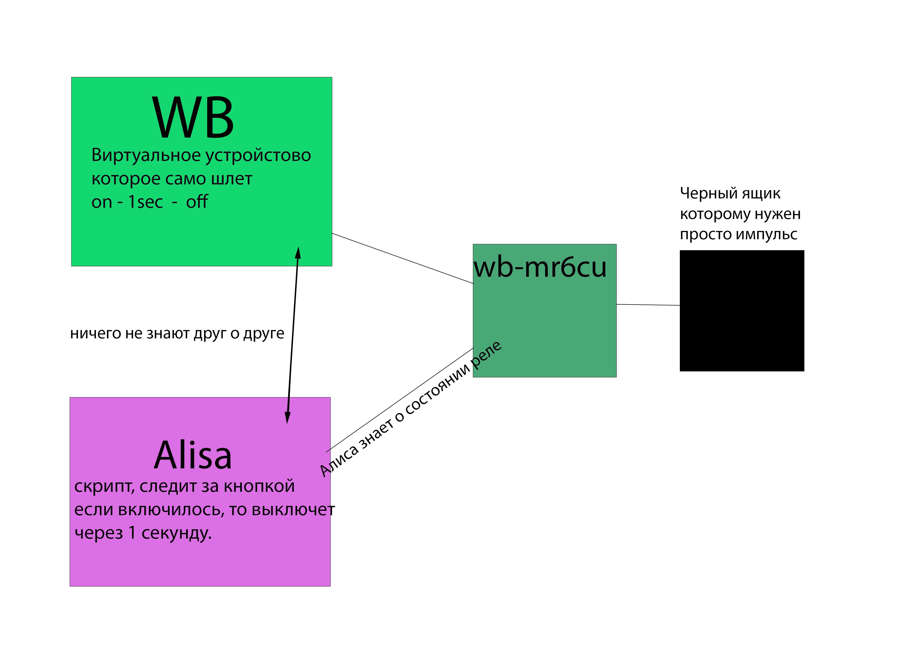

немного подумал, ну только вот такие костыли. См. рисунок. Программисты Алисы молодцы, правильно делают, чтобы жизнь медом не казалась, нам, простым работягам ))) дополню, если в веб интерфейсе контроллера меняю состояние выхода, то Алиса видит и отображает его статус. В целом схема рабочая, просто немного усложненная, но я привык, ведь это изюминка Российских продуктов. ))) На данном этапе, считаю этот вопрос закрытым, для себя. Спасибо за помощь.
