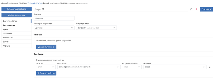

Сейчас перестал изменяться статус двери в приложении “Дом с Алисой”. В это же время остальные устройства(проброшенные с контроллера WB) нормально управляются с Алисы, как голосом так и через приложение.
Перед отправкой сообщения обновился и перезагрузил контроллер. Пересоздал на контроллере и перепривязал в Алису датчик двери.

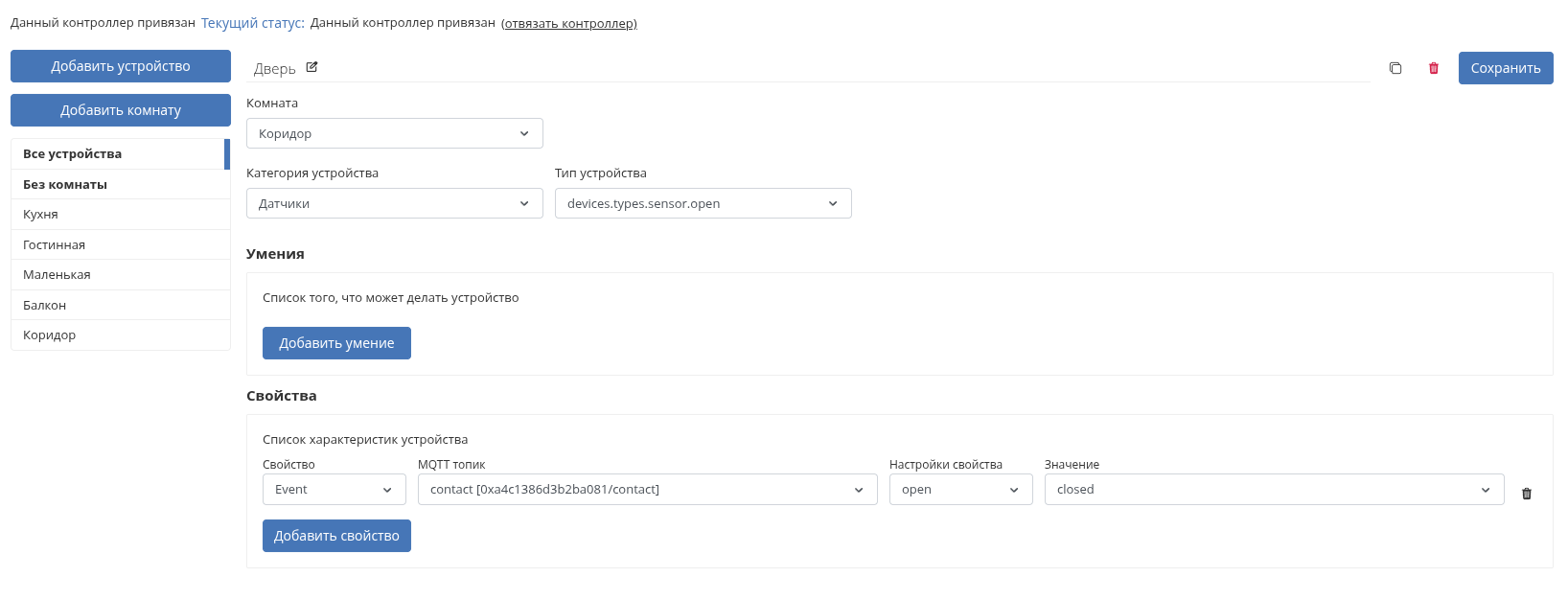

Обратите внимание на описание работы с эвентами/событиями. У вас в топике точно 1 (“True”) или 0 (“False”)? Если нет, то попробуйте пробросить топик с указанными требованиями. Сообщите о результате.
0xa4c1386d3b2ba081/contact text /devices/0xa4c1386d3b2ba081/controls/contact true
wb-gpio/A1_OUT switch /devices/wb-gpio/controls/A1_OUT false
Использовал эти топики, результат одинаковый.

Что интересно, события в приложение “Дом с Алисой” проходят, статус открыто/закрыто меняется, но стоит нажать на устройство, в приложении всплывает сообщение - “Случилось что-то непонятное. Попробуйте позже“.
Я так понимаю, что с корректным типом топика пробросилось нормально и при изменении состояния в приложении Алисы это отображается. Не работает только запрос состояния. Верно? Запрос состояния пока что не реализован для эвентов. В планах добавить для эвентов с одним привязанным топиком.
Да, все верно. Теперь понятно, будем ждать реализации :handshake:
