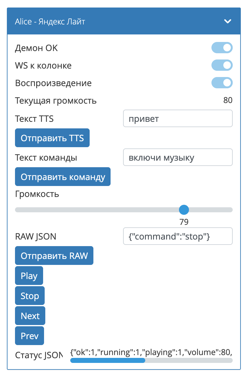

официально Яндексом это не поддерживается, а сам протокол для умного дома имеет ограничения
но уведомления получать можно, вот например моя реализация работы с Алисой через Wiren Board - shd/local_yandex_station - local_yandex_station - Gitea for shd.monster , с помощью неё можно практически любые оповещения сделать сделать
Также это возможно с помощью HA так.
Но, как и написал @bulava92 - это не официальное.
