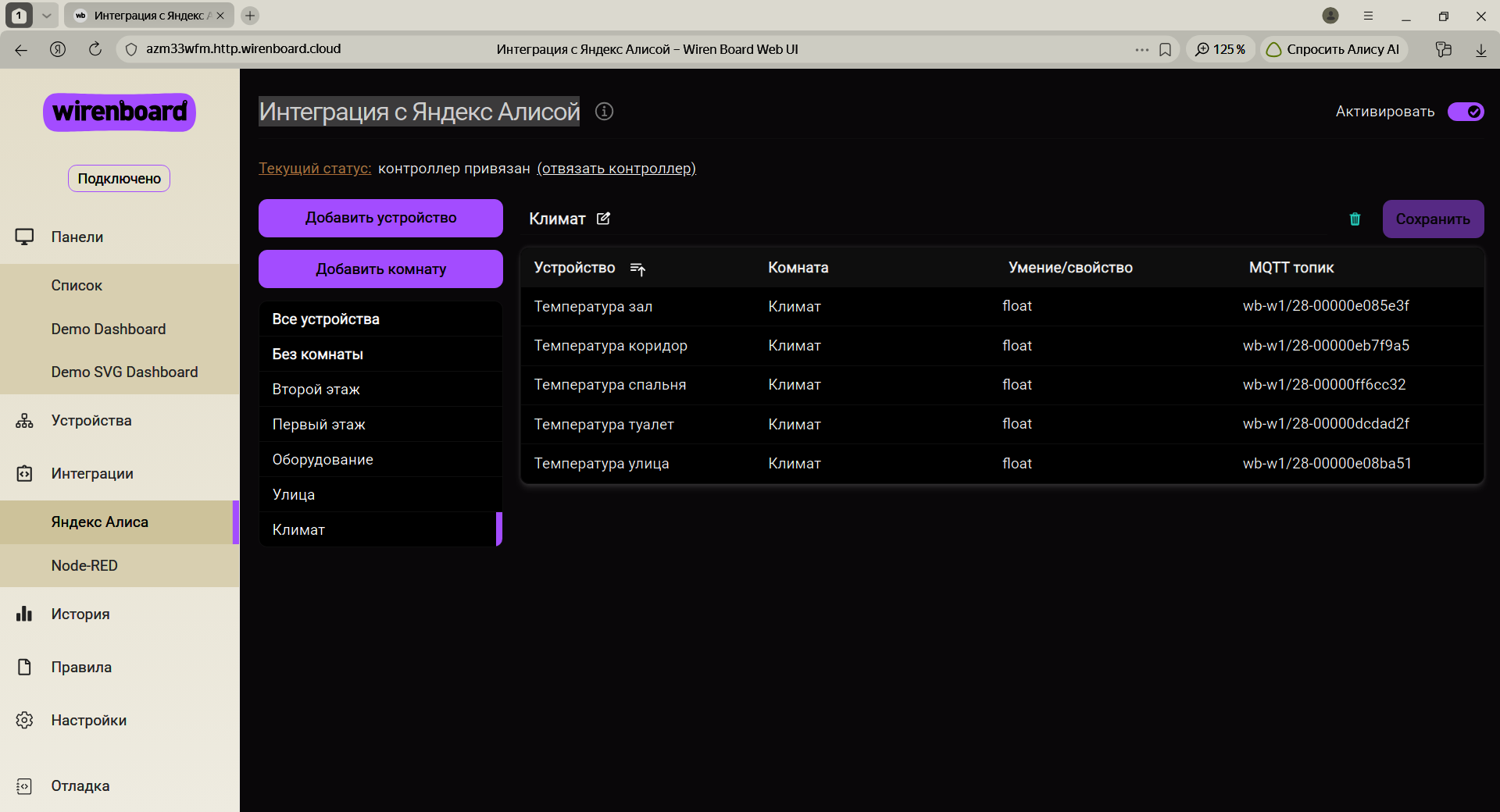

А можно в окне интеграция с Яндек Алисой добавить параметр состояние устройства(включено, выключено, значение температуры или датчика давления) ?
И желательно если это кнопка, чтобы можно было ее переключить. Было бы удобно при тесте.
Скорее всего - именно текущее значение не вывести, такого в wb-mqtt-confed нет.
А для чего оно может понадоиться?
То есть типичный кейс такой: добавляем контролы по проекту интеграции, проверяем что интеграция работает.
Зачем тут значения?
Для визуального понимания к примеру значения температуры, так как я прикрепил несколько датчиков температуры. Они обозначаются просто наборами цифр и мне проще их найти по температурным значеним и дать названия, чем перепрыгивать из одного окна в другое определяя их. Или подскажите как проще их определять
Если используете именно исходные топики сразу в интеграцию - это не особо (на мой взгляд) верно.
Да, можно в проект е указать сразу идентификатор датчика - и копировать оттуда.
Делаю немного по другому, именно подключенные к контроллеру обрабатываются сриптом, который транслирует их значения в топики виртуального устройства с практичными названиями. Ну и решаю две задачи:
  • контроль работоспособности датчика
  • объединение нескольких в одно значение
