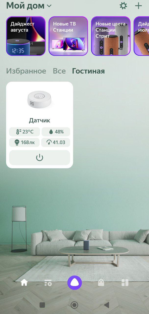

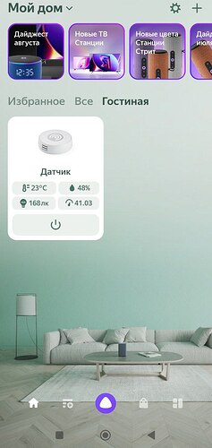

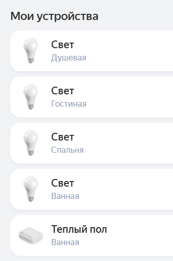

Пытался добавить устройства в умный дом Алисы. По итогу добавились частично устройства.

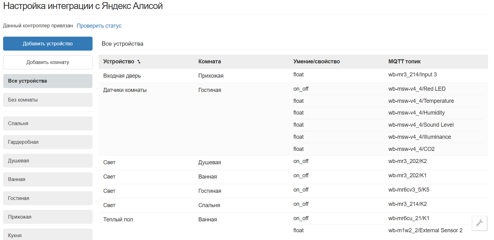

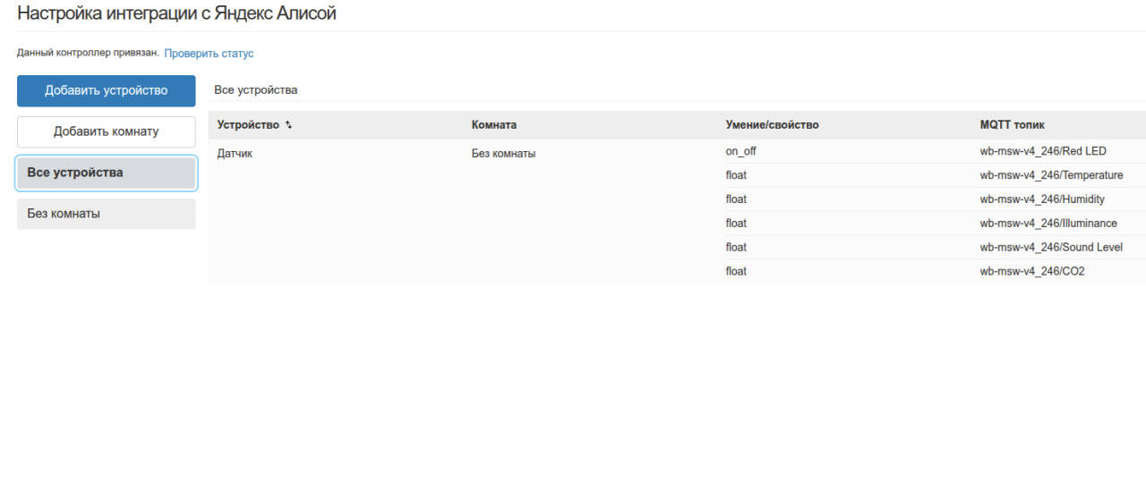

В умном доме вот так

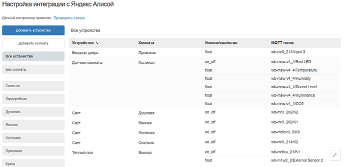

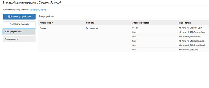

В панели интеграции вот так
Не понимаю, почему 2 из 7 устройств не прокинулись в Алису, подскажите пожалуйста, может делаю что не так.

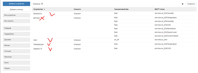

А какие устройства не добавлены?
Как они сконфигурированы, какая для них указана комната и имя?

Не добавило:
  1. датчик WB MSV V4 находящийся в комнате “Гостиная”
  2. Вход WB-RM3 находящийся в комнате “Прихожая”
    (6,7 МБ)

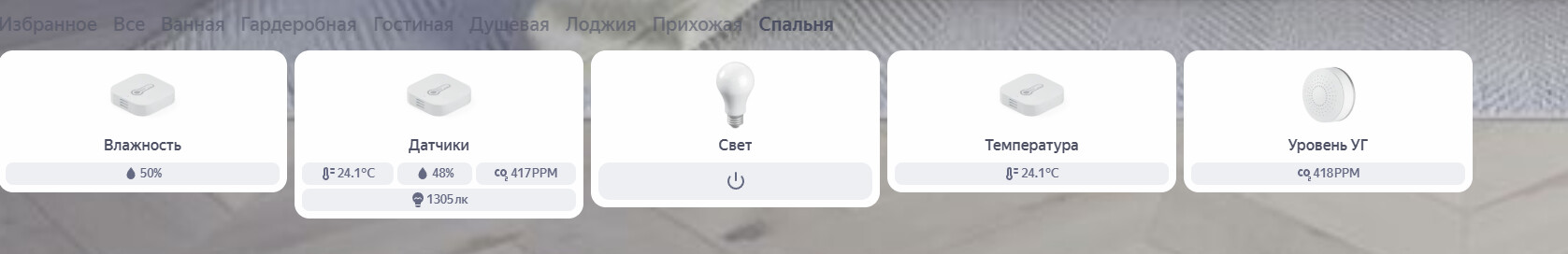

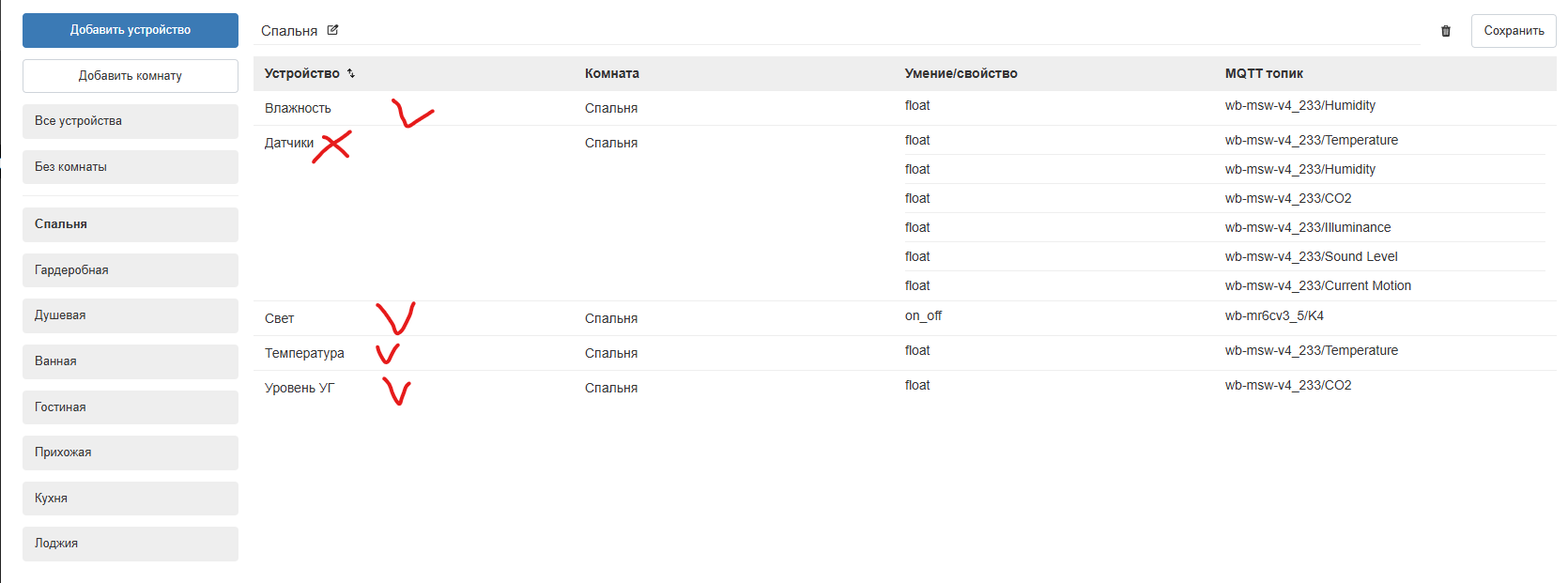

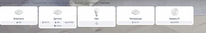

Обновил прошивку до тестинга от 08.09.25 и датчики температуры пробросился, но только после того как удалил все другие параметры от WB-MSW-V4 (которые были в устройстве “Датчики комнаты”
Входая дверь также добавилась после обновления тестинга.
Проблема в целом решилась, но я думал, что можно будет решить ее элегантнее.
Думал добавить все датчики одним устройством - яндекс игнорит. Если добавлять по отдельности, то все ок. Надеюсь дальше это исправят или сделают какое-то решение, но пока видимо не работает.
Сервис Яндекс не поддерживает комбинированные устройства.
Какая версия wb-mqtt-alice?
На актуальном тестинге все работает.
Да, обновил wb-mqtt-alice и появились как минимум те опции, которых не хватало на 0.3.8, в 0.4.1 для свойств появился список величин, и составное устройство пробросилось.
