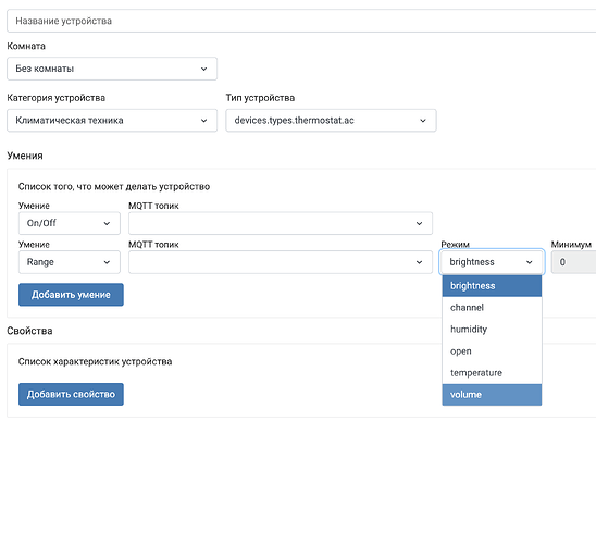

но столкнулся с проблемой решил добавить управление кондиционером а там кроме умения включить/выключи и температуры больше ни чего не могу настроить.

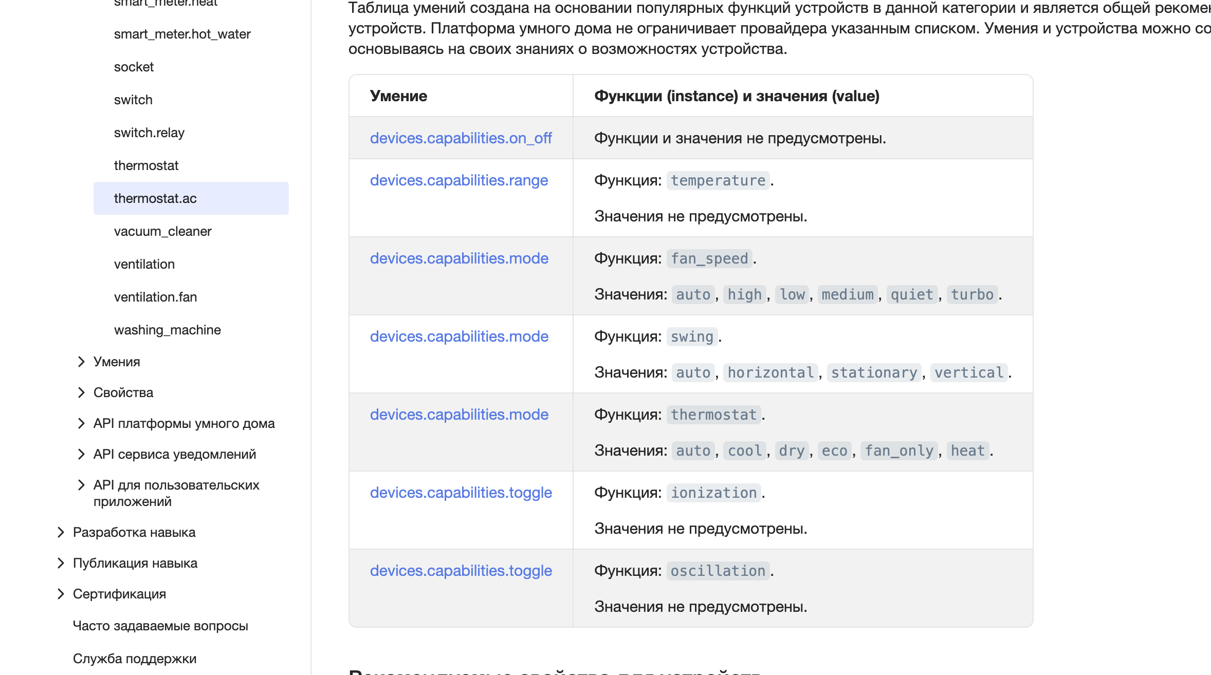

Например хочу настроить управление скоростью вентилятора, а такого параметра нет. Или переключение между режимами работы тоже нет.

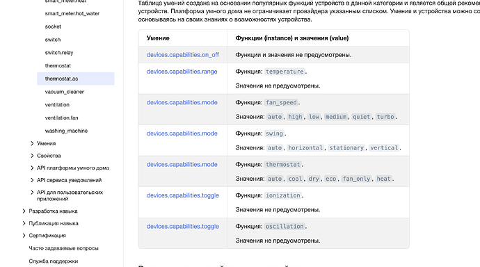

Вот как в Яндекс документации.

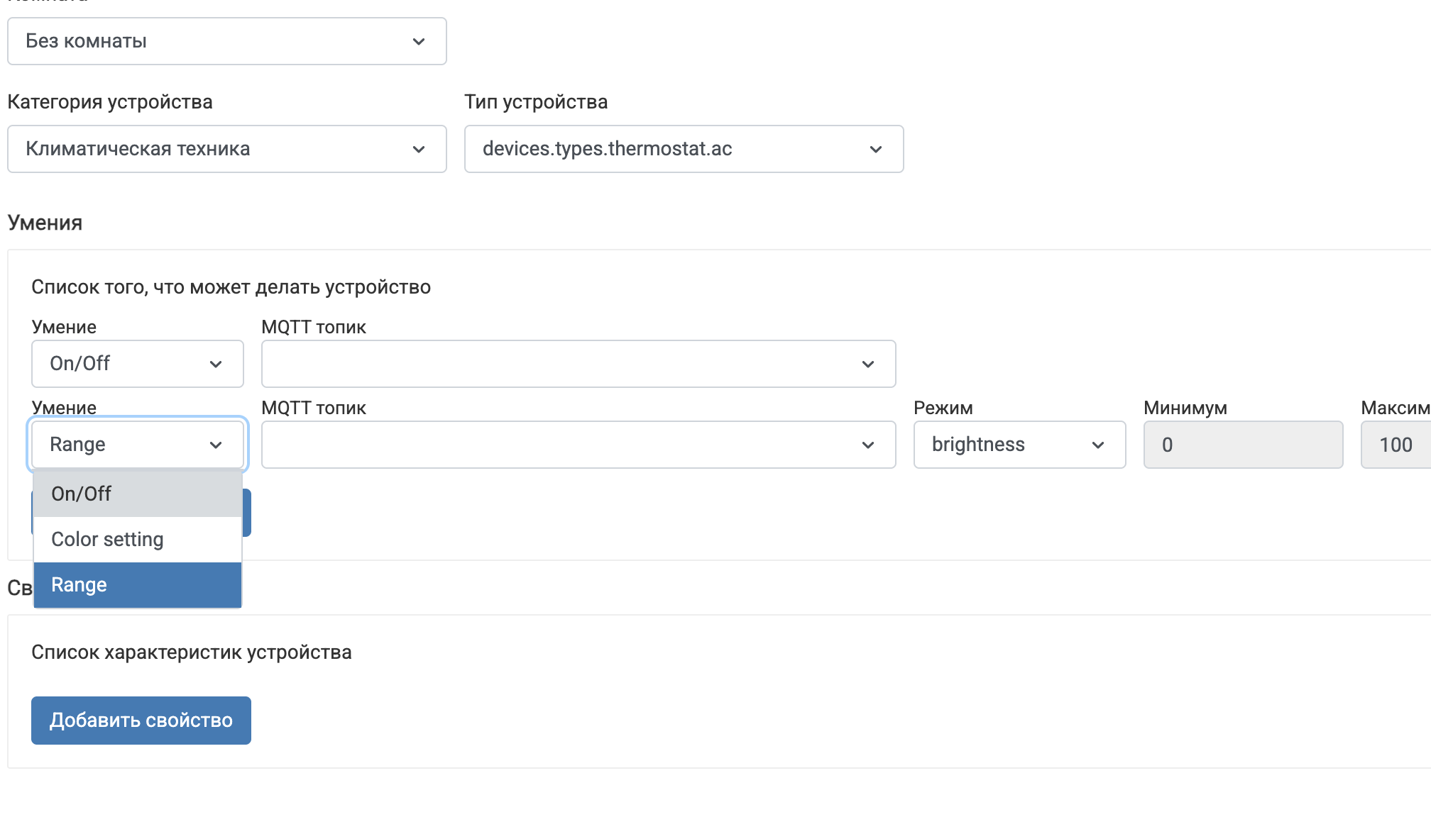

Вот в форме если умение выбрать range
то в режимах нет параметров которые бы позволили настроить такие параметры как скорость вентилятора или режим работы
как я могу это поправить чтобы у меня умения устройства корректно отображались в Яндексе “Умный дом”?
Умений mode и toggle пока нет у нас. В текущем проекте это не реализовано. Постепенно будем добавлять в отдельности по востребованности и ресурсам, пока запишу в книгу пожеланий.

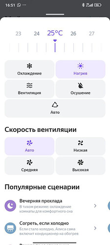

Единственное что конфиг /etc/wb-mqtt-alice-devices.conf сейчас для такого устройства приходится дописывать вручную а не через web интерфейс Wirenboard.
Скриншот из приложения “Умный дом“
