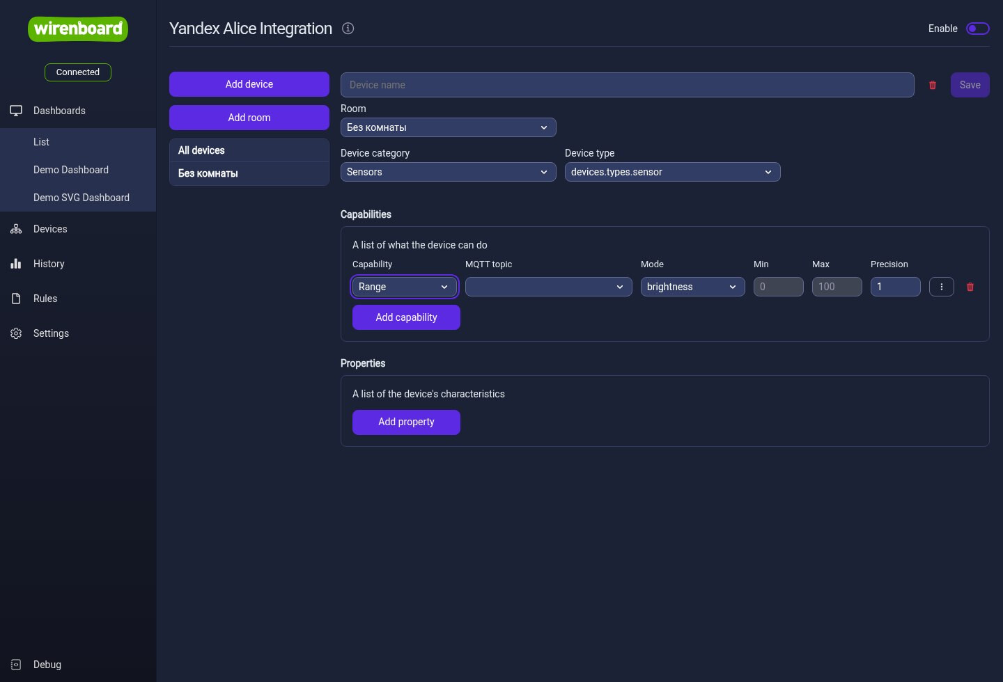

В умении Range разве не должны быть редактируемыми поля Минимум и Максимум? Chrome и Yandex браузеры - поле не редактируется. В тёмной теме этого, правда не видно…

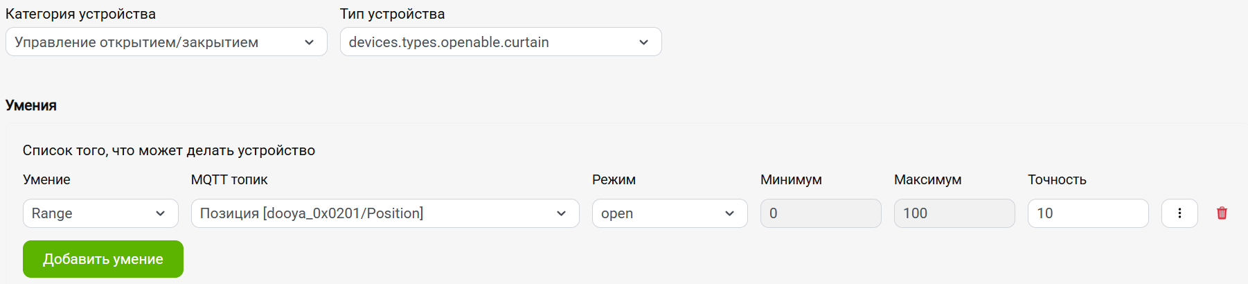

Chrome тёмная:

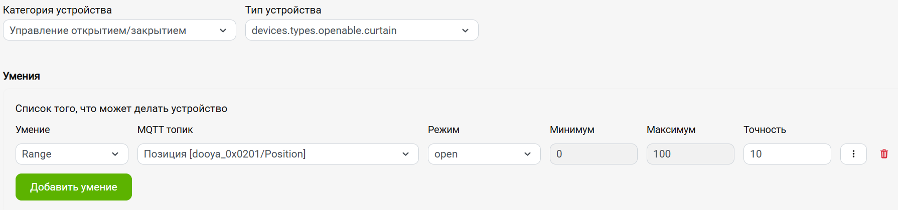

Сhrome светлая:

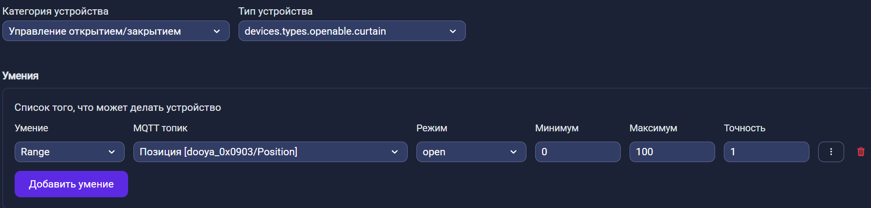

Yandex:

Это штатное поведение. Для режимов open, brightness и humidity Яндекс принимает только диапазон от 0 до 100 в процентах, поля минимум и максимум у них зафиксированы.
Замечание про тёмную тему справедливо, заблокированные поля там не отличаются от обычных. Передам разработчикам.

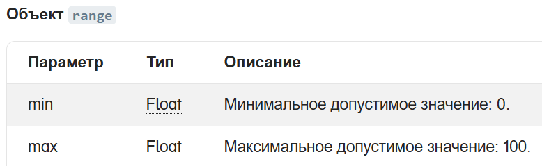

В документации Яндекса указано на допустимые значения параметров объекта:
Исходя из каких соображений?
вы же сами и написали:

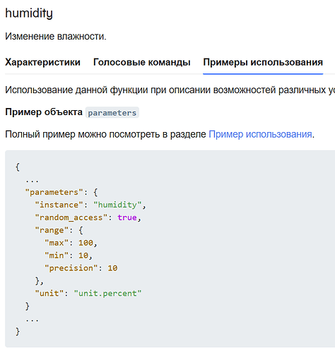

При этом Яндекс в своём примере явно демонстрирует применение в качестве Минимума допустимого значения, отличного от 0 и 100:

Исправили, сейчас должно быть нормально видно, что поля не редактируются :+1:
