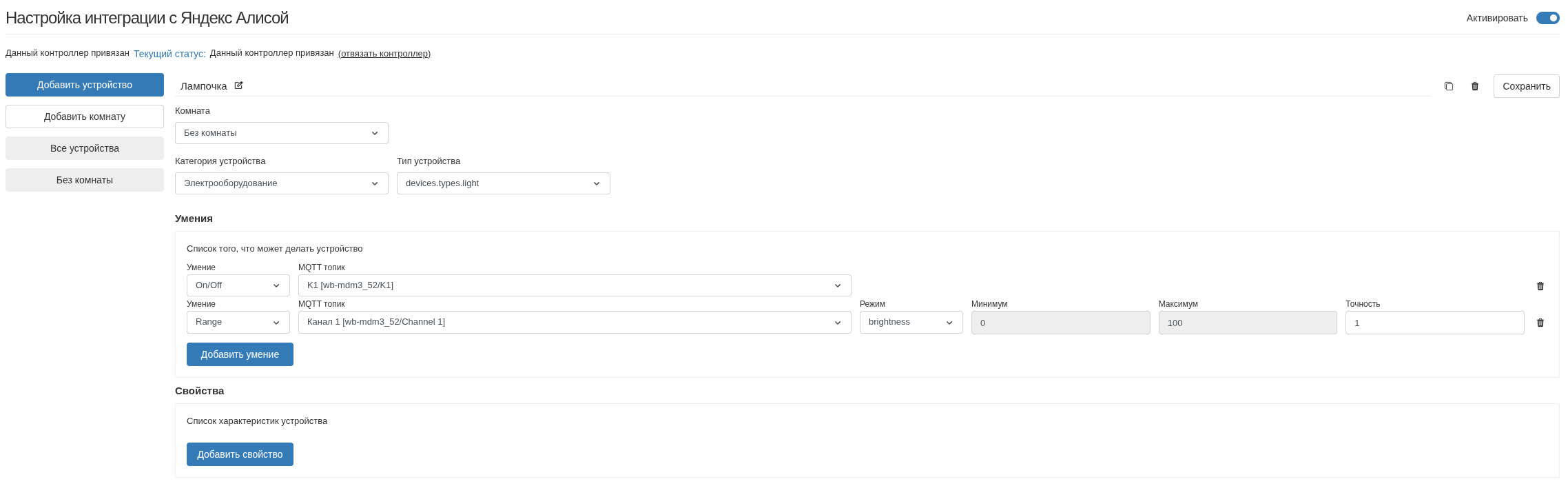

Здравствуйте! Проблема с управлением яркостью (Range/brightness) через Алису после настройки интеграции
Описание проблемы:
Настроена интеграция с Умным домом Алисы через раздел «Интеграции». Добавлено устройство с двумя возможностями (capabilities):
  1. On/Off — работает корректно.
    • MQTT топик в моем случае: wb-mdm3_52/K1
  2. Range (режим brightness) — не работает.
    • MQTT топик в моем случае: wb-mdm3_52/Channel 1
    • При попытке изменить яркость в приложении Яндекс Умного дома устройство не реагирует.
Ключевая ошибка:
В системном журнале Wiren Board появляется предупреждение:
WARNING: No mapping for ('8839d28d-260124170556-2bce4b03-dd10-4163-8a1e-072f966dde21', 'devices.capabilities.range', 'brightness', None)
Информация о системе:
  • Версия контроллера: testing (обновлена сегодня)
  • Версия прошивки модуля WB-MDM3: 2.11.0
Заранее благодарю за помощь! Если решение уже существует на форуме, буду признателен за ссылку.

Подпишитесь пожалуйста на топик указанный для регулировки и покажите - что в него публикуется при изменении значения:
  • Из веб-интерфейса контроллера
  • Из интеграции с ЯУД.
Такая же проблема с яростью в алисе.
в WB кручу яркость, синхронно на таки же значения изменяется ползунок яркости в Алисе.
Когда в алисе крутить ползунок яркости, он крутится, но в WB синхронно не изменяется.
и через 1-2 сек ползунок в Алисе, устанавливается на значение яркости которое в WB выставлено.
Диаг фал приложил.
(1,6 МБ)
Воспроизвел, описал как баг и отдал разработчикам.
Благодарю - описание понятное.

Сегодня в тестинг было выложенно обновление интеграции (версия wb-mqtt-alice 0.8.0).
Обновитесь пожалуйста - поведение изменения range должно стать корректным.
Дмитрий добрый вечер
Обновитесь пожалуйста тоже - поведение должно стать корректным (версия wb-mqtt-alice 0.8.0).
обновить как обычно apt update и т.д.
или отдельно пакет алисы можно как то обновить?
А для чего? Errata для testing не создается.
Я обновился. Все заработало. Большое спасибо!
