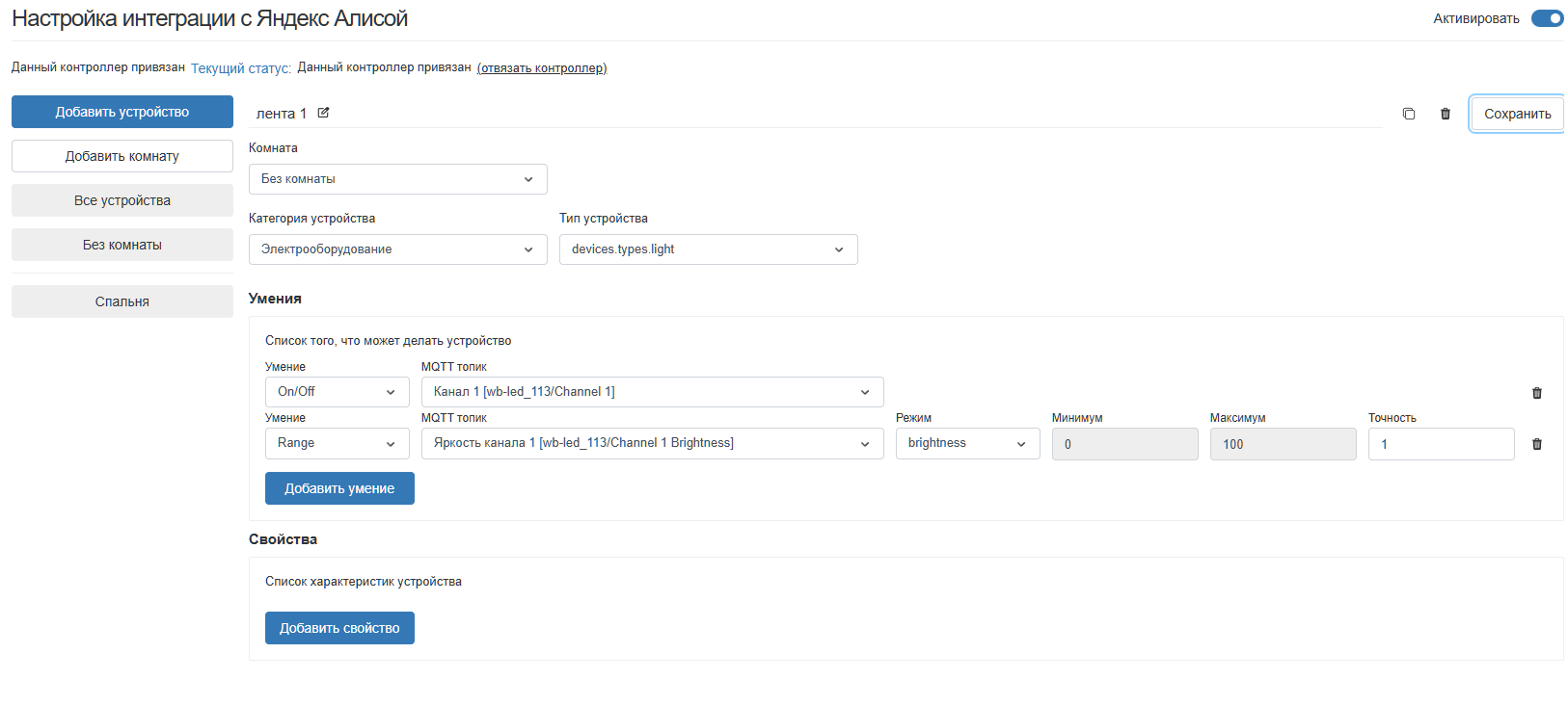

что есть:
WB 8.5.3
WB-LED версия прошивки 3.6.0 - к нему подключены с/д ленты
правила отключил, сценариев нет
настроил интеграцию с Яндекс (по этой инструкции Интеграция контроллера Wiren Board в Дом с Алисой — Wiren Board)
заработало: включение/выключение
не заработало: управление яркостью
а именно
  1. слайдер яркости в приложении ЯУД есть, двигаю - ничего не происходит. Через несколько секунд он возвращается в актуальное состояние (на котором действительно горит лента)
  2. правление из веб-интерфейса WB работает как положено
  3. в системном журнале, после попыток изменить яркость в ЯУД вижу такие ошибки:
[wb-mqtt-alice-client] WARNING: No mapping for (‘7f27ff69-260127185457-0121583d-7ff1-47e6-9538-8e8aa71ef9e3’, ‘devices.capabilities.range’, ‘brightness’, None)
на скрине - настройка устройства
  1. что делать?
  2. мне не нравится что в настройках “рэндж” 0-100 (и нет возможности изменить), а мне кажется минимальное должно быть 1 ?
