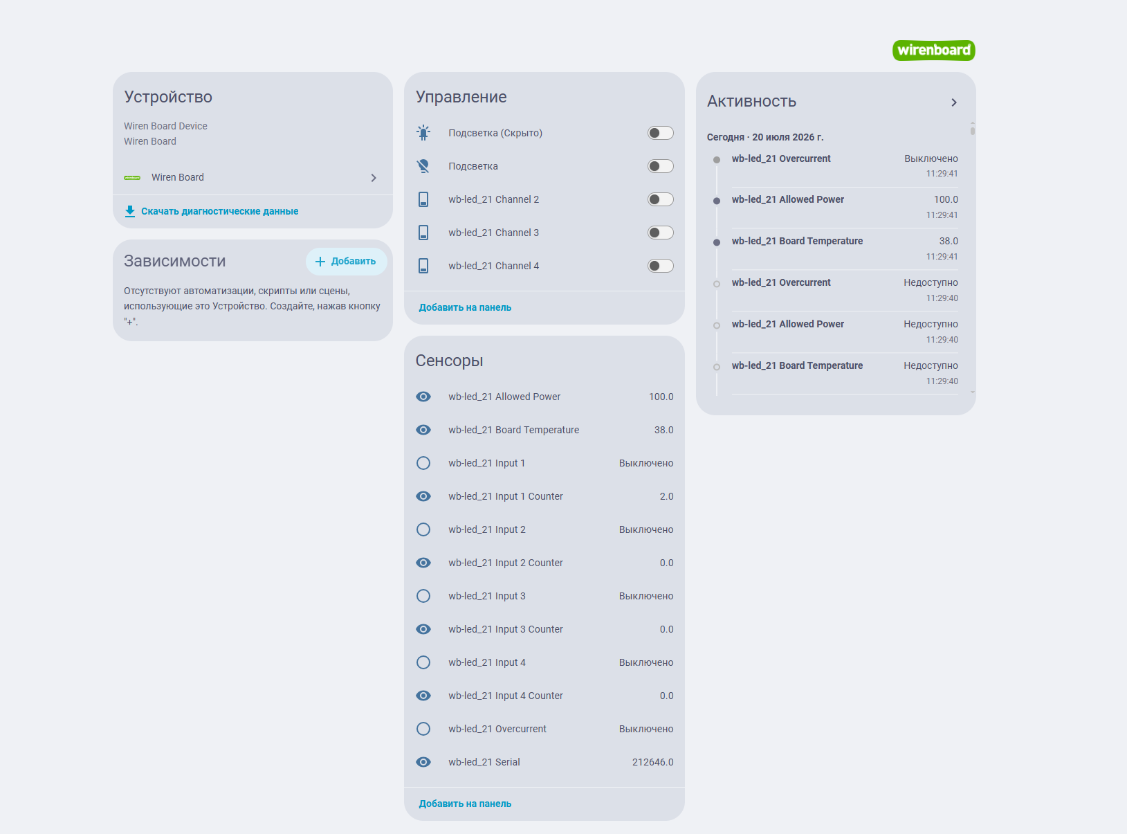

Столкнулся с проблемой - в появившемся в Home Assistant устройстве WB-LED отсутствуют сущности управления яркостью. Сущность управления включением/выключением есть.
Есть ли возможность как-то исправить ситуацию без ручного добавления объектов в yaml HA?

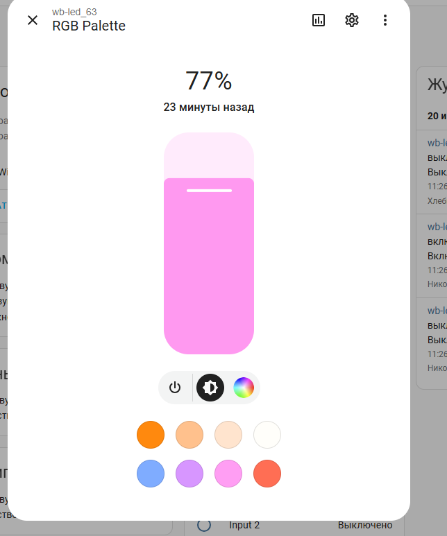

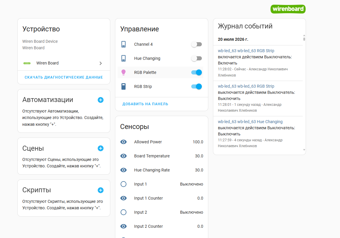

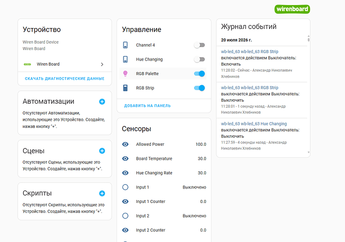

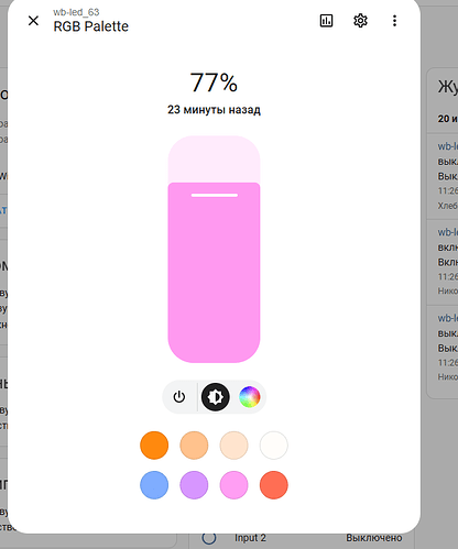

Уточните, пожалуйста, как выполняли настройку? Управление яркостью и цветом доступно — подробнее показано на скриншотах.

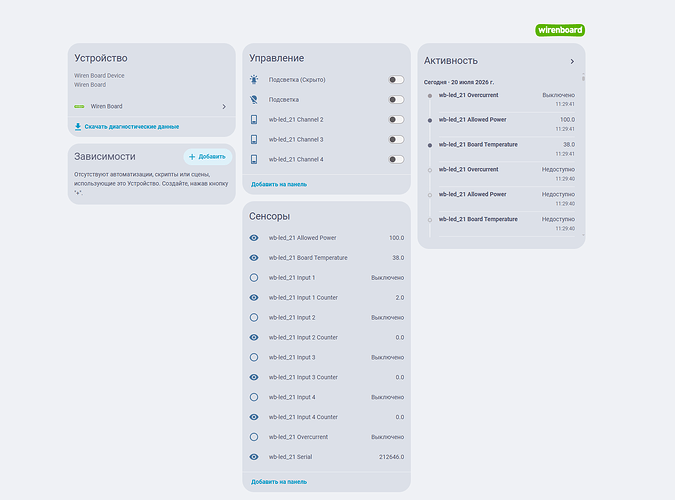

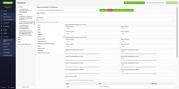

WB-Led настроен на 4 выхода одноцветной ленты. При такой настройке в HA появляются только выключатели без регулировок яркости
Благодарю,попробую воспроизвести.
Разработчики исправили проблему с регулировкой яркости в режиме 4W. Рекомендую обновить интеграцию и проверить работу.
Спасибо большое!
Работает
