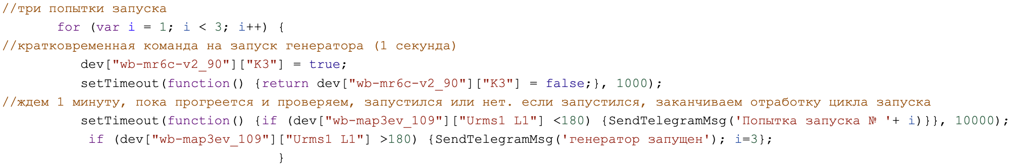

Так и не смог победить алгоритм запуска генератора:
Код выполняется асинхронно, цикл отрабатывает мгновенно, и задержка на проверку запуска не отрабатывает. Пробовал выносить в отдельные функции. Что то никак ума не приложу, как правильно организовать.
Буду очень признателен за помощь.

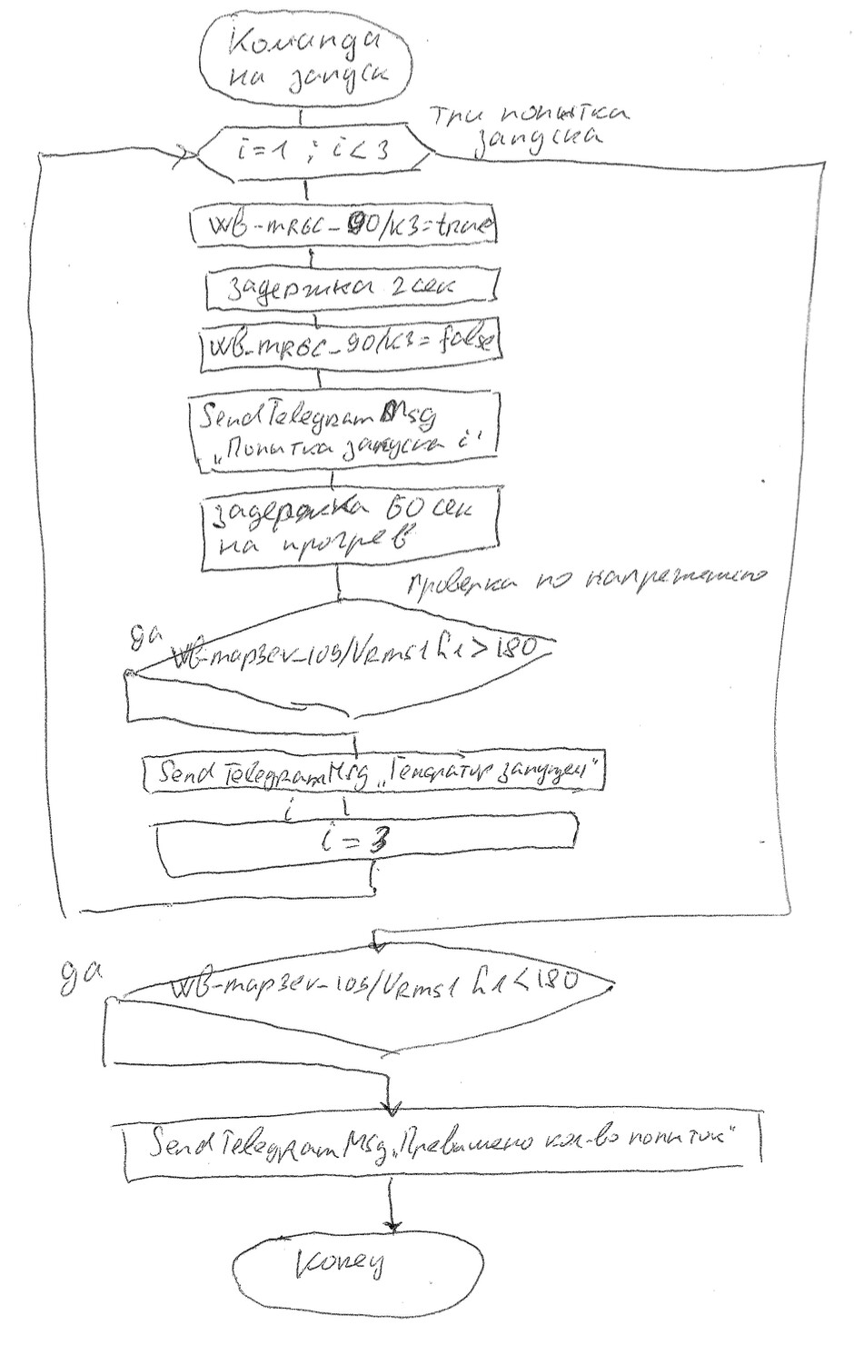

Добрый день. А почему цикл не должен отрабатывать сразу же? Тут немного непонятна желаемая логика.
Для запуска генератора необходимо кратковременно на 2 секунды замкнуть реле wb-mr6c_90/k3. Отправляем сообщение в телеграм “Попытка запуска i”. Далее ждем 1 минуту, после чего если на wb-map3ev_109/Urms L1 напряжение больше 180 вольт, отправляем сообщение в телеграм “Генератор запущен”, и счетчику присваиваем значение 3, для выхода из цикла, иначе повторяем цикл.
По истечении попыток, проверяем напряжение на wb-map3ev_109/Urms L1, если меньше 180, отправляем сообщение в телеграм об ошибке запуска.
ниже набросал блоксхему…
Сейчас при подаче команды на запуск в телеграм мгновенно приходит сообщение об ошибке запуска и с задержкой приходит два одинаковых сообщения: Попытка запуска №3…
Выполнение команд асинхронное.
Буду признателен, если подскажете, что я делаю не так.
Спасибо.
Вы неправильно понимаете работу setTimeout. При вызове setTimeout выполнение скрипта не останавливается, он сразу переходит к выполнению следующей строки. А то, что внутри setTimeout
setTimeout(function () {
  вот это;
  и вот это;
  }, 10000);
будет выполнено после временной задержки.
И в следующий раз не выкладывайте код картинкой - с кодом проще работать, когда он код.
фото выложил, потому что оно с подсветкой синтаксиса
“При вызове setTimeout выполнение скрипта не останавливается, он сразу переходит к выполнению следующей строки.” Вот я это уже понял, что быстро проходит три итерации, и после уже приходят сообщения о попытках запуска по таймауту. Как можно сделать, что бы цикл останавливался на проверку запустился генератор или нет, и только после проверки либо заходил на новую итерацию, либо при удачном пуске, завершал цикл?
