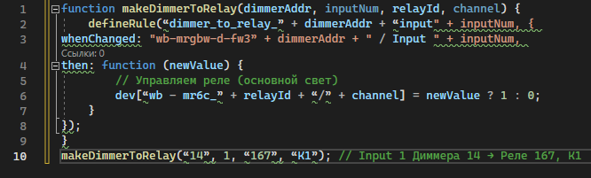

Доброго времени суток. Имеется модуль реле WB-MR6C (управляет светом) и диммер светодиодных лент WB-MRGBW-D (управляет подсветкой). Возникла необходимость создать правило, при котором вход диммера управляет выходом реле, а вход реле управляет каналом диммера. Последнее у меня получилось, а вот с управлением реле возникли проблемы…
Имеется функция для перенаправления Input Диммера → Output Реле
К сожалению, эта функция не работает. Подскажите пожалуйста, в чем может заключаться ошибка?
П.с. я прекрасно понимаю, что можно физически поменять провода местами, тогда не придется писать правила, но проблему хотелось бы решить программно.
В коде у вас:
dev["wb – mr6c_" + relayId + "/" + channel]
Обратите внимание — здесь используется длинное тире и пробелы. В результате имя устройства получается не таким, как в MQTT.
Должно быть указано строго так же, как в системе. Рекомендую взять правильное имя в меню «Каналы MQTT» веб-интерфейса контроллера.

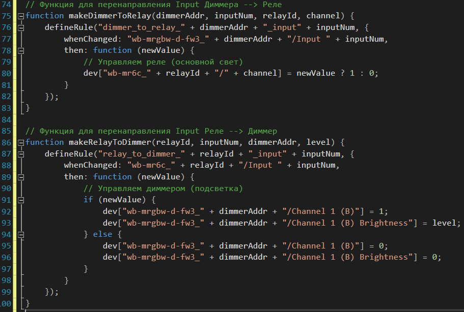

Вы совершенно правы, поправил, однако проблему это не решило. Для сравнения прикреплю обратную функцию, которая работает исправно (то есть по идее обращение к устройствам написано корректно в обоих случаях).

Так выглядит правило полностью. Проблема с функцией makeDimmerToRelay и remapRelayInput (остальные работают корректно)

Рекомендую:
  • проверьте в MQTT Explorer или через mosquitto_sub реальное имя топиков /Input X — оно должно совпадать с тем, что указано в whenChanged
  • для отладки добавьте log(newValue) в проблемные правила, чтобы увидеть, срабатывает ли событие
  • убедитесь, что у реле или диммера действительно включены входы (параметр Input публикуется в MQTT). Если вход физически не задействован, правило не сработает
Также рекомендую дать нашему роботу на портале на анализ ваш код. Робот доступен сверху справа (иконка робота). Он достаточно хорошо пишет и корректирует правила.

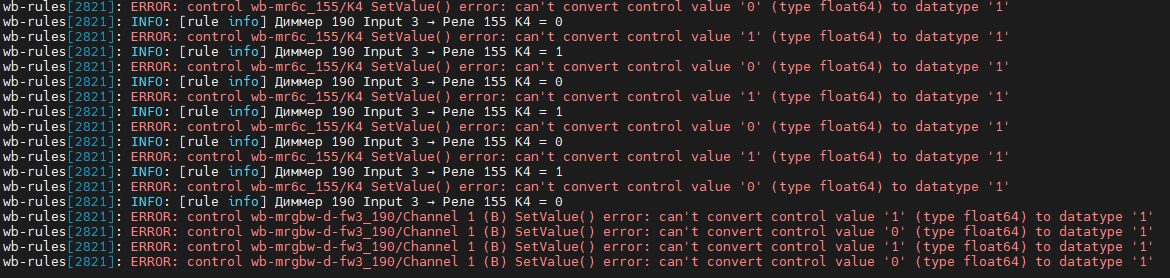

Четко выявил проблему через логи и методом проб и ошибок нашел решение.
Проблема заключается в том, что правила не понимают 0 и 1 как управляющие сигналы (определяется как float64, а нужен другой формат).
Несколько примеров из кода, где конкретно проблемы:
Методом проб и ошибок выяснил, что нужен boolean формат
dev[“wb-mr6c_” + relayId + “/” + channel] = Boolean(newValue);
dev[“wb-mrgbw-d-fw3_” + dimmerAddr + “/Channel 1 (B)”] = false;
dev[“wb-mrgbw-d-fw3_” + dimmerAddr + “/Channel 1 (B) Brightness”] = Number(0)
dev[“wb-mr6c_” + relayId + “/” + targetOutput] = Boolean(newValue);
Таким образом ошибки пропали, функции заработали корректно. Спасибо за помощь, вопрос закрыт.
