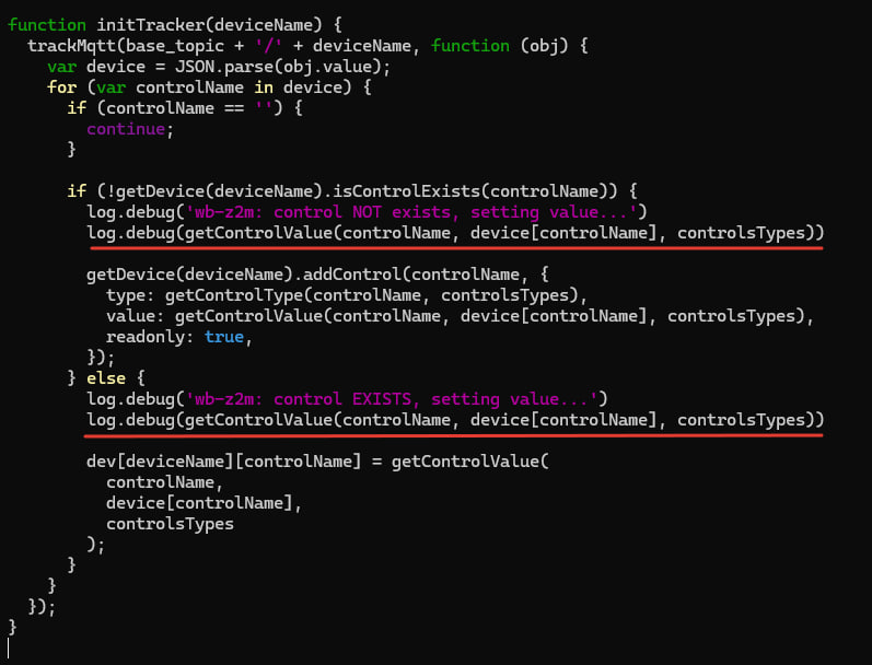

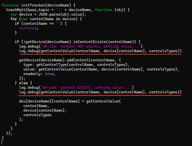

В попытках выяснить причины такого поведения, добавил логирование в функцию initTracker файла wb-zigbee2mqtt.js:
Модифицированный код
В результате обнаружил следующее поведение внутри wb-rules:
  • в момент подписки через trackMqtt на топик /devices/moes_sceneswitch_1/controls/action прилетает сохранённое значение 4_single (игнорируем)
  • при нажатии 1-й кнопки на пульте, initTracker устанавливает корректное значение 1_single, выдавая сообщение вида
wb-z2m: control NOT exists, setting value...
1_single
После чего в топик /devices/moes_sceneswitch_1/controls/action повторно прилетает сохранённое значение 4_single и метка времени last_seen соответствует моменту времени до перезагрузки сервиса. Последующие нажатия кнопок обрабатываются корректно.

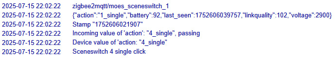

Видно, что zigbee2mqtt отправляет новое значение 1_single, но перезагруженные правила первое нажатие кнопки трактуют как сохранённое 4_single.
Скриншот лога из веб-интерфейса контроллера

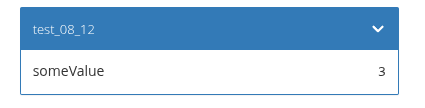

При этом в топике виртуального устройства
То есть существует проблема с публикацией в созданные до перезапуска виртуальные устройства.
