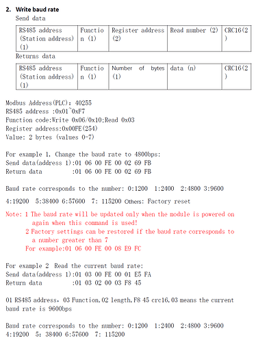

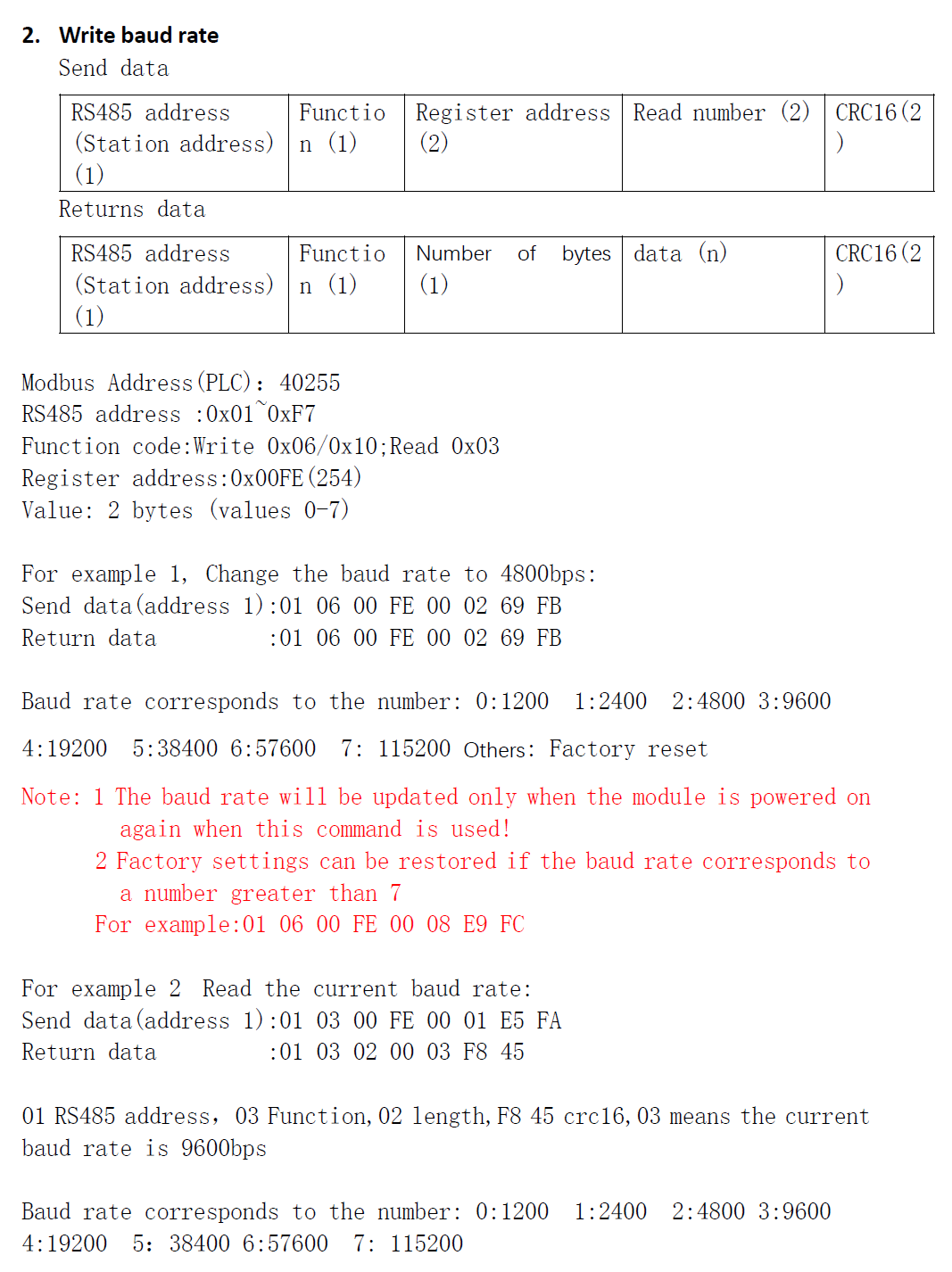

115200 у него скорость есть. Лично у меня на 19200 сейчас работает.

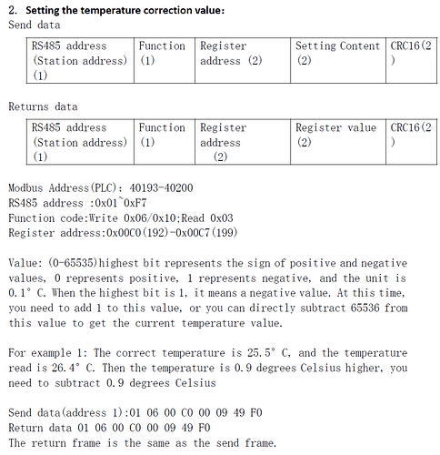

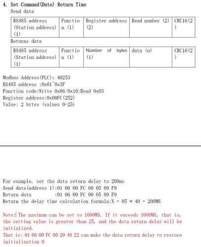

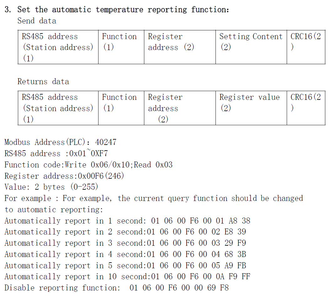

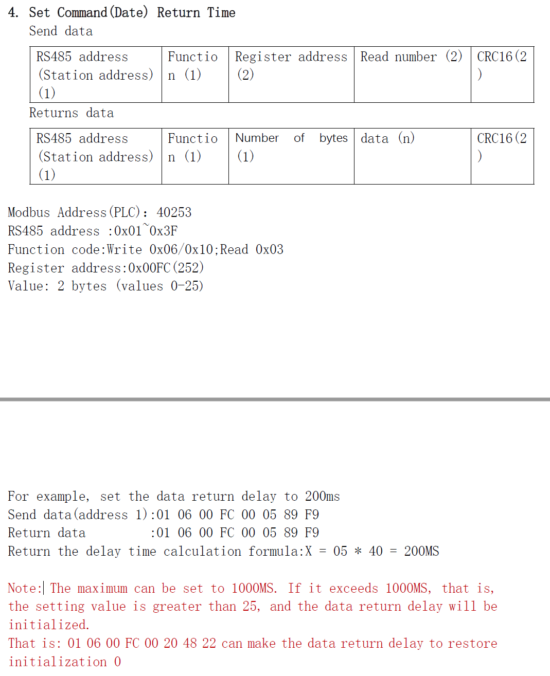

Есть еще такой параметр кстати
И такое

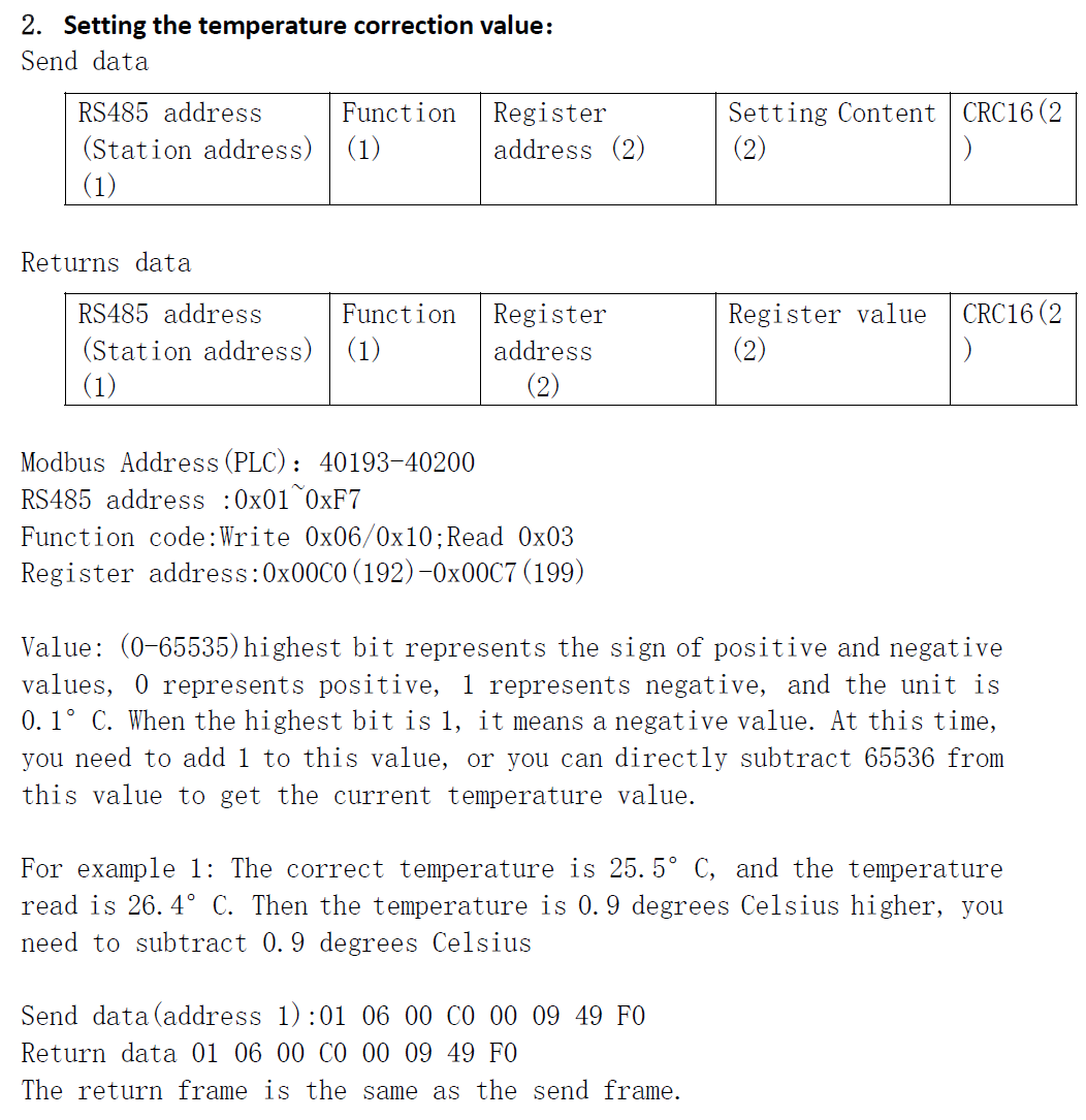

Из особо понравившегося - корректировка показаний.
Натолкнулся осенью на существенный разброс показаний 18b20
и наличие такой вот корректировки меня сильно выручило по факту
А насколько существенный?
Мы периодически исследуем датчики и обычно расхождения в рамках даташита.
максимум 1.1 градуса, в среднем 0.3-0.6
возможно такая партия попалась, не знаю.
но огорчился сильно - я по ним пытался отследить
распределение температур внутри объема инкубатора.
собственно долго не мог “вкурить” откуда такие странные цифры были.
выяснилось - когда все датчики упихал в емкость с водой
тут разница и вылезла…
