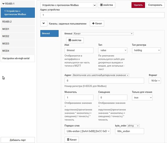

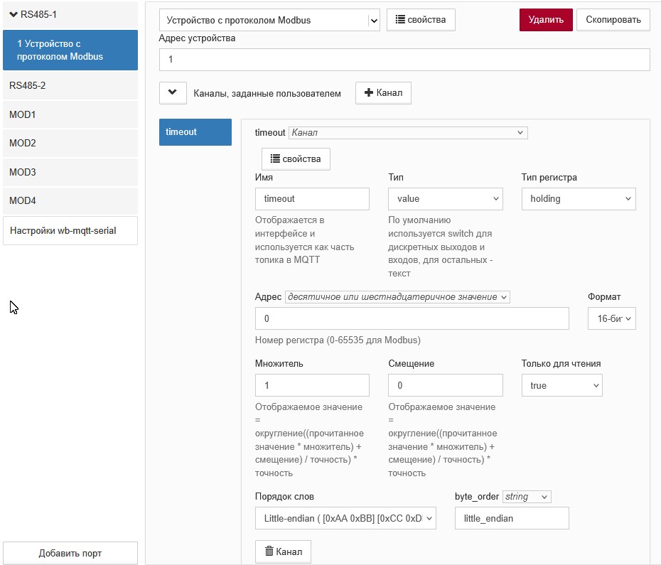

Есть устройство, подключенное по rs485/modbus к Wiren Board 8. Устройство выдаёт в канал 16-битное беззнаковое holding value с порядком байт little endian. Как в настройке канала задать порядок байт little endian?
В описании (GitHub - wirenboard/wb-mqtt-serial: Wiren Board MQTT serial protocol driver) есть параметр “byte_order” : “little_endian”. Указание его не даёт эффекта.

Потребуется некоторое время, чтобы подготовить ответ.
Да, действительно, изменение параметра “byte_order” не влияет.
Понадобится еще время чтобы разобраться.
byte_order добавили 9 июня (Add byte order device template option for Modbus registers · wirenboard/wb-mqtt-serial@5d3a2b3 · GitHub), судя по истории (видимо, в продолжение Регистры string8 - #12 от пользователя AlexeyMartynov). Вряд ли оно уже доступно у автора темы. Требуется версия wb-mqtt-serial 2.170.0 или новее.
Именно так. Данная версия доступна пока только в релизе testing.
