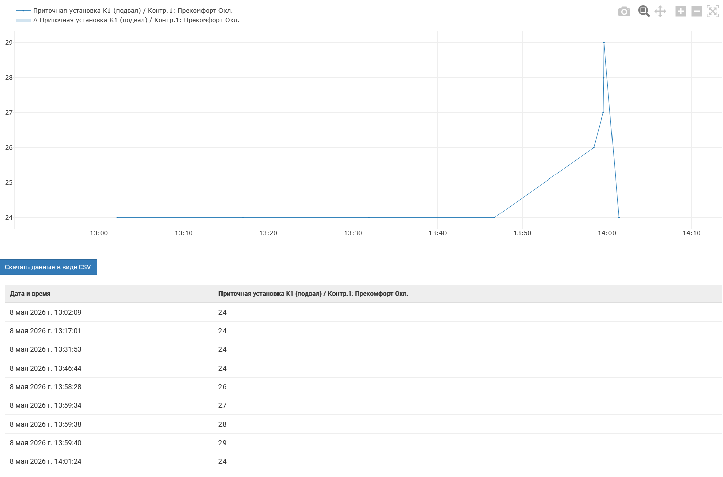

Но удаленно происходит странное: изменяю уставку через удаленное приложение, изменяется она же в MQTT-Explorer, который подключен к clusterfly, изменяется также в веб-интерфейсе wirenboard. Но в siemens ничего не происходит. Потом, при обновлении страницы веб-интерфейса, параметры сами возвращаются к предыдущим. Но если через веб интерфейс эти параметры изменить, они принимаются контроллером.

Такая картина получается, когда пишу в топик без ‘/on’: данные изменяются, потом после обновления возвращается как до изменения (было 24, вернулось в 24)
