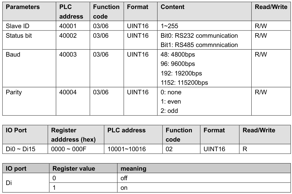

Стоит задача на чтение 16 бит в одном запресе в шаблоне для wb-mqtt-serial
Сейчас так, каждый бит читается отдельной командой, при этом на 1 бит полезной информации приходится 14 байт служебной (плюс время задержки)
Устройство позволяет командой 02 отвечать сразу 16 бит, если их запросить
Пробовал
“reg_type”: “discrete”,
“address”: “0:6:1”,
но в таком случае он читает состояние первого (и единственного) запрощеного бита что соответствует первому входу или 0 адресу.
Ниже приведена часть рабочего шаблона, с запросом каждого бита отдельно

Карта регистров
