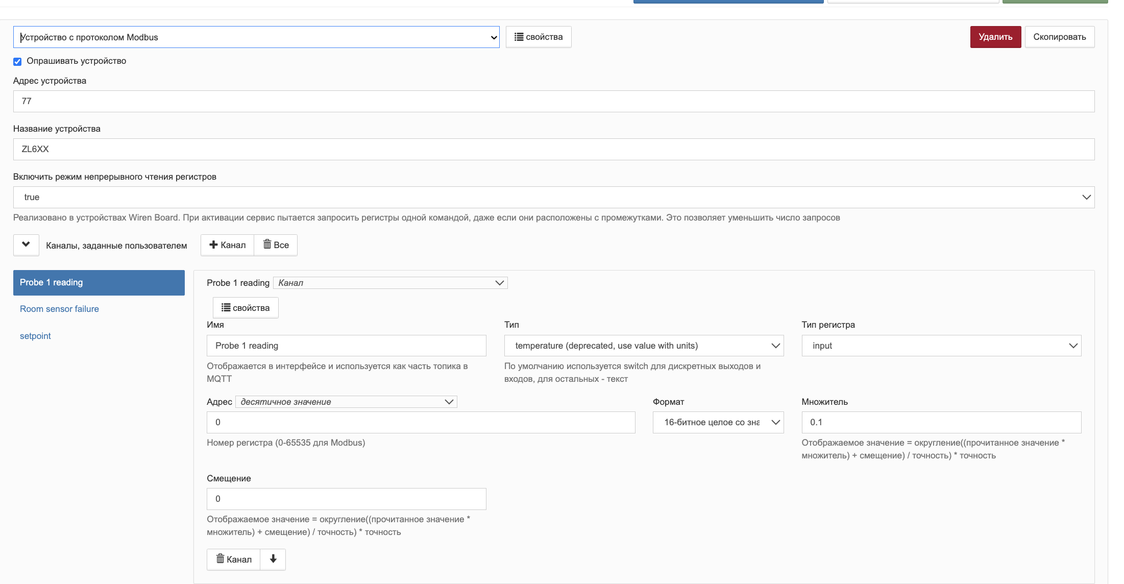

Добрый день. Прошу помочь. Пытаемся написать шаблон для устройства но по каким-то причинам даже из веб интерфейса создавая простейшее устройство modbus с одним двумя полями, опрос не проходит… хотя опрос из консоли проходит отлично.

идем в веб интерфейс содаем устройство и в итоге опрос не идет…

Вы из консоли читаете регистр как holding, а в шаблоне у Вас input.

Это не меняет сути… в вебе хоть инпут (так как регистр рид онли) хоть холдинг не меняет ситуации опрос не идет

Вы оказались правы. Спасибо.
