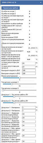

В веб-морде отображается как 2.349697e-41 (правильно 16 в десятичной системе)

Если через интерфейс WB поставить какое-то число (то же 16, например), то прибор показывает 0.
Если через прибор поставить 16, то в интерфейсе 2.349697e-41

Спасибо за помощь, сработало!
Если кому нужно - прикрепляю шаблон (параметров вытянул много, но вариант не универсальный).
config-2trm1u2.json (24.0 KB)
