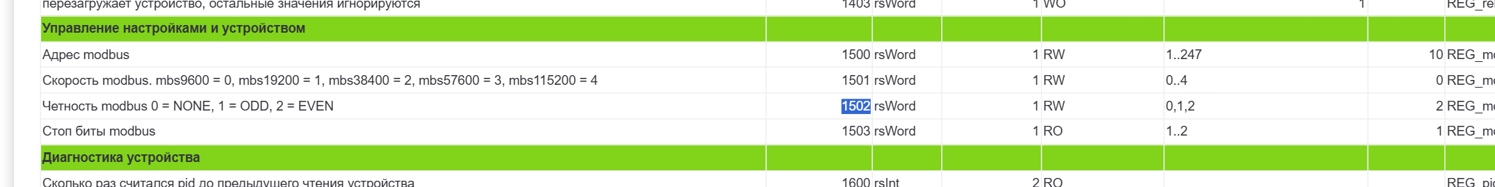

Как составить команда что бы записать в регистр 1502 “0”
Если имеется в виду - в holding, используя 0x06 функцию - то так
modbus_client --debug -mrtu -b9600 -pnone -s2 /dev/ttyRS485-2 -o40 -a10 -t0x06 -r1502 0
Параметры описаны в статье

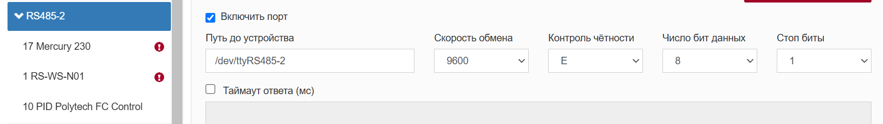

root@wirenboard-AKBOVBJY:~# modbus_client --debug -mrtu -b9600 -peven -s1 /dev/ttyRS485-2 -o40 -a10 -t0x06 -r1502 0
Data to write: 0x0
Opening /dev/ttyRS485-2 at 9600 bauds (E, 8, 1)

чуть менял параметры подключения. по вашей команде идентично, ошибка.
вроде все так же дедал жо этого. правда пытался читать с него, ошибку ваваливает тоже.
хотя в устройсвах с него все данные идут и изменения в параметрах меняется. если настройки порта такое как выше скидывал

остановил сервис. по той команде что вы написали с ключом -о40 не работает. без него работает. но непонятно по какой причине не записывается параметр.

хотя в выдаче пишет что записал. датчик перегружал программно, думал что применение параметров почсле перезагрузки. но тоже самое после перезагрузки, стоит “1” в вадаче. патылся послать в шестнадцатеричной системе, тоже самое, запись проходит но не сохраняется

Думаю целесообразно в поддержку самого устройства написать. Возможно оно для некоторых версий прошивки не может быть перенастроено.
