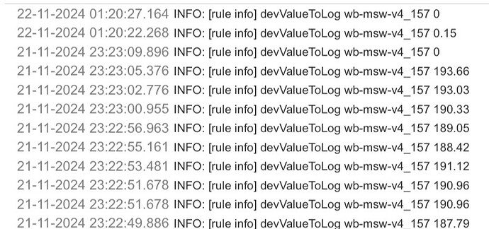

Выше уже был пример6 когда данные пучком передавались, но похоже эта ситуация постоянная!
Довольно много значений идет парами в одно и то же время.
Это явно ошибка. (Да и вообще, смысл забивать канал дублями …)

Вопрос в том, как дубль вообще появляется?
Как он попадает?
Отфильтровать все можно …
То есть это какая-то проблема …
Итого имеем:
- Ноль появляется в топике. Правила должны будут работать, должно быть все корректно
- Приходят в топик значения с одним и тем же временем и одинаковые (что это и почему?)
- Ноль приходит один раз за целую минуту … Не знаю насколько это правильно.
- WEB интерфейс контроллера имеет ошибку отображения данных, когда они нулевые …
- Были еще ошибки (возможно отображения) когда значения не нулевые (нужно посмотреть детальнее)
Откуда WEB UI вообще значения берет? С потолка?
И почему идут дубли с одним и тем же значением (проблема не большая, но если так по каждому топику, то шина используется на прочном проценте времени (хоть и небольшом) впустую)
