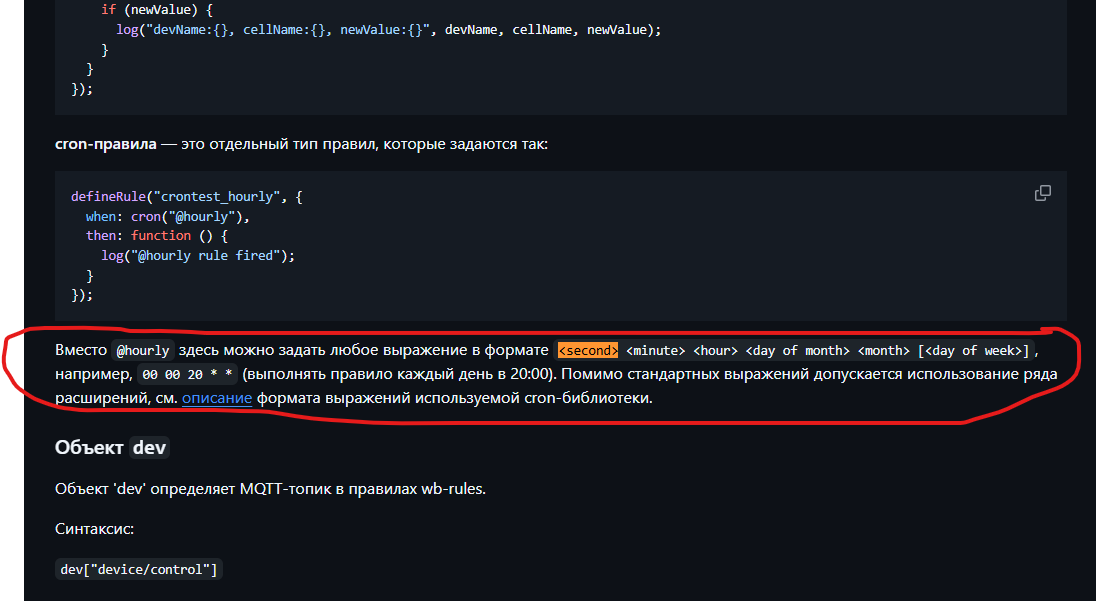

Кстати, в описании формата Cron, на который ссылается wb-rules на Github тоже везде 5 звездочек…
Добрый день, Кирилл!
На гитхабе в явном виде формат с секундами указан. А пять звездочек, потому что день недели опционален. Как мне кажется, стоит акцентировать на этом дополнительно внимание, чуть дополнив этот абзац. Я займусь корректировкой документации.
Да, это было бы полезно.
Вот бы еще ИИ-ассистента подправить в этой части…
Учтем ваше пожелание.
