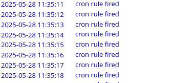

На контроллере с релизом 2501 выполняю правило
defineRule("crontest_test", {
  when: cron("*/20 * * * * *"),
  then: function () {
    log.info("cron rule fired");
Получаю:

То же на актуальном релизе:
Я на ветке testing, версия wb-rules 2.31.1, ваш скрипт с пятью параметрами выдает:
May 28 11:45:00 wirenboard wb-rules[27811]: INFO: [rule info] cron rule fired
May 28 11:46:00 wirenboard wb-rules[27811]: INFO: [rule info] cron rule fired
May 28 11:47:00 wirenboard wb-rules[27811]: INFO: [rule info] cron rule fired
May 28 11:48:00 wirenboard wb-rules[27811]: INFO: [rule info] cron rule fired
