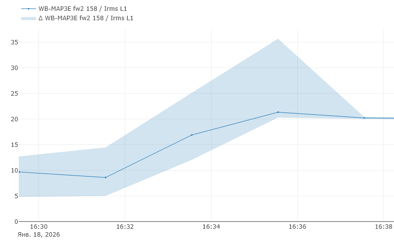

Добрый день! На показания Irms было создано правило, которое зафиксировало 18.01.2026 в 16:34 значение 35.6666А. При этом, при просмотре истории значений по датчику за данный период ничего похожего нет ни в линии на графике, ни в CSV.
18 янв. 2026 г. 16:31:33 8.6244
18 янв. 2026 г. 16:33:33 16.9151
18 янв. 2026 г. 16:35:33 21.3519
18 янв. 2026 г. 16:37:33 20.2308
18 янв. 2026 г. 16:39:33 20.0822
Почему так?
Параметры записи в историю настраивается отдельно с помощью wb-mqtt-db и описаны в документации на github.
Интервал публикации значений задается через “max_unchanged_interval” в wb-mqtt-serial.
Понятно. А что означает голубое поле вокруг линии графика?
В базу попадёт одна запись за промежуток “min_interval”, содержащая минимальное, максимальное и среднее значения канала. На графике, соответственно, отображаются эти три величины.
Понятно, спасибо.
