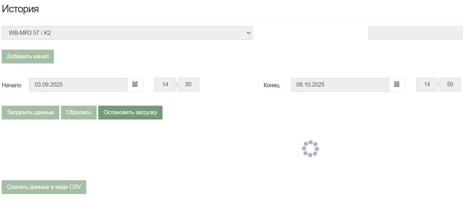

Спасибо. Ошибка ушла. Но теперь не получается посмотреть историю
И далее ошибка Ошибка получения данных: MQTT RPC request timed out MqttTimeoutError
Рекомендую удалить и файл БД, и обратить внимание что перезапуск контроллера отключением питания нежелателен.
  • это Вы, прошу прощения, просто в качестве проедостережения написали или мои ошибки из-за прошлых “обрывов” питания?
Где лежит и как звать “файл БД”?
Я заметил в логах что перезапускался, причем пару раз в момент восстановления ФС после прошлого перезапуска.
/mnt/data/var/lib/wirenboard/db/data.db
Благодарю Вас! Аномалий в работе более не замечаю.
