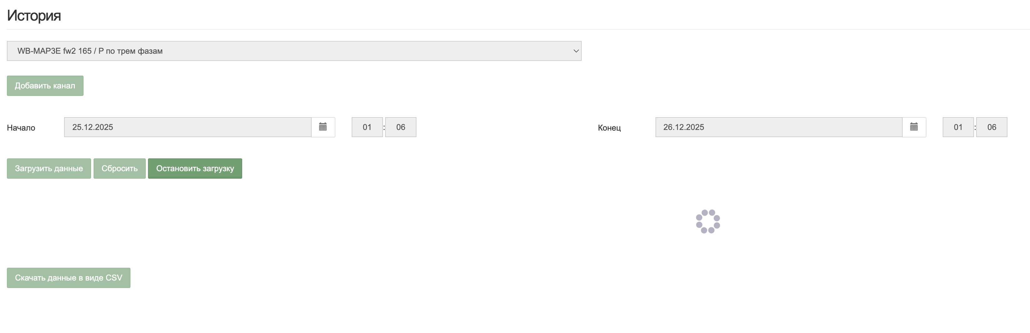

Проблемы с доступом к истории устройства
Проблемы с доступом к истории устройства. Устройство доступно.
После 1 минуты ожидания ошибка в шапке
“Ошибка получения данных: MQTT RPC request timed out MqttTimeoutError”
