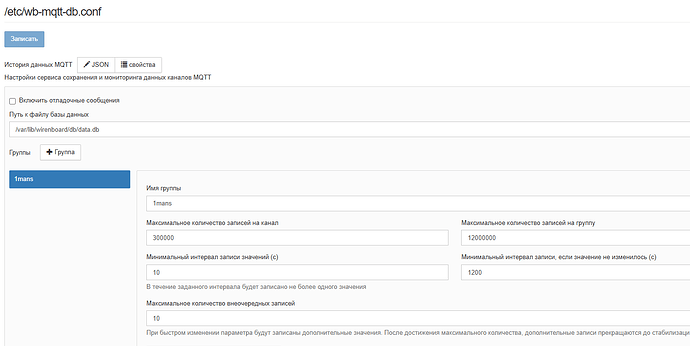

Настроил в Конфигурационных файлах История данных MQTT (/etc/wb-mqtt-db.conf)(файл во вложении)

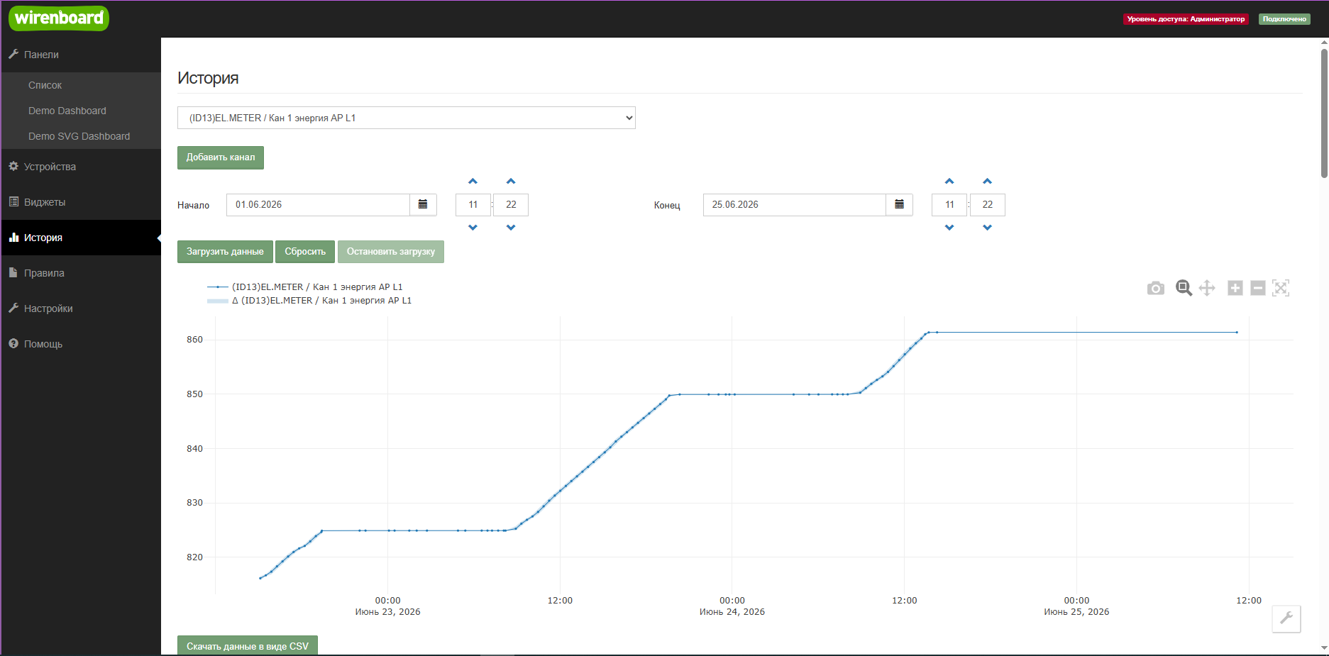

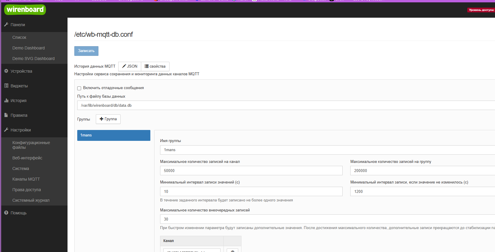

Так же одна из проблем что не сохраняются данные более чем за сутки-двое. Хотя настроено что должно хранить хотя бы 50 000 значений на канал
Покажите пожалуйста расчеты, которыми руководствовались при настройке?
50 000 / 60 (минут) / 24 (часа) = 34 дня
это если будет опрос раз в минуту
Но стоит - 10 секунд, насколько я понимаю. И еще внеочередных - 30. А какое количество топиков в группе?
44
Так, предположим даже что внеочередных не будет
Тогда получается что время на 200к - порядка 12 часов
На деле наверняка топики обновляются не так часто.
Перепроверьте расчеты пожалуйста.

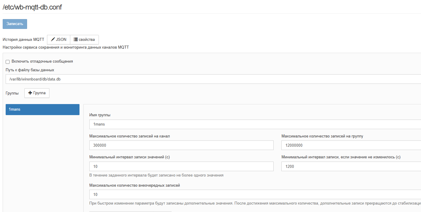

уменьшил кол-во внеочередных (что бы не раньше 1 в секунду) и увеличил кол-во на канал и группу (44*кол-во на канал)
Таким образом получается максимально 1 запись в секунду на канал. Ну, просто так “увеличивать” - можно, конечно, но лучше все ж посчитать. Хотя бы чтобы не упереться в свободное место.
