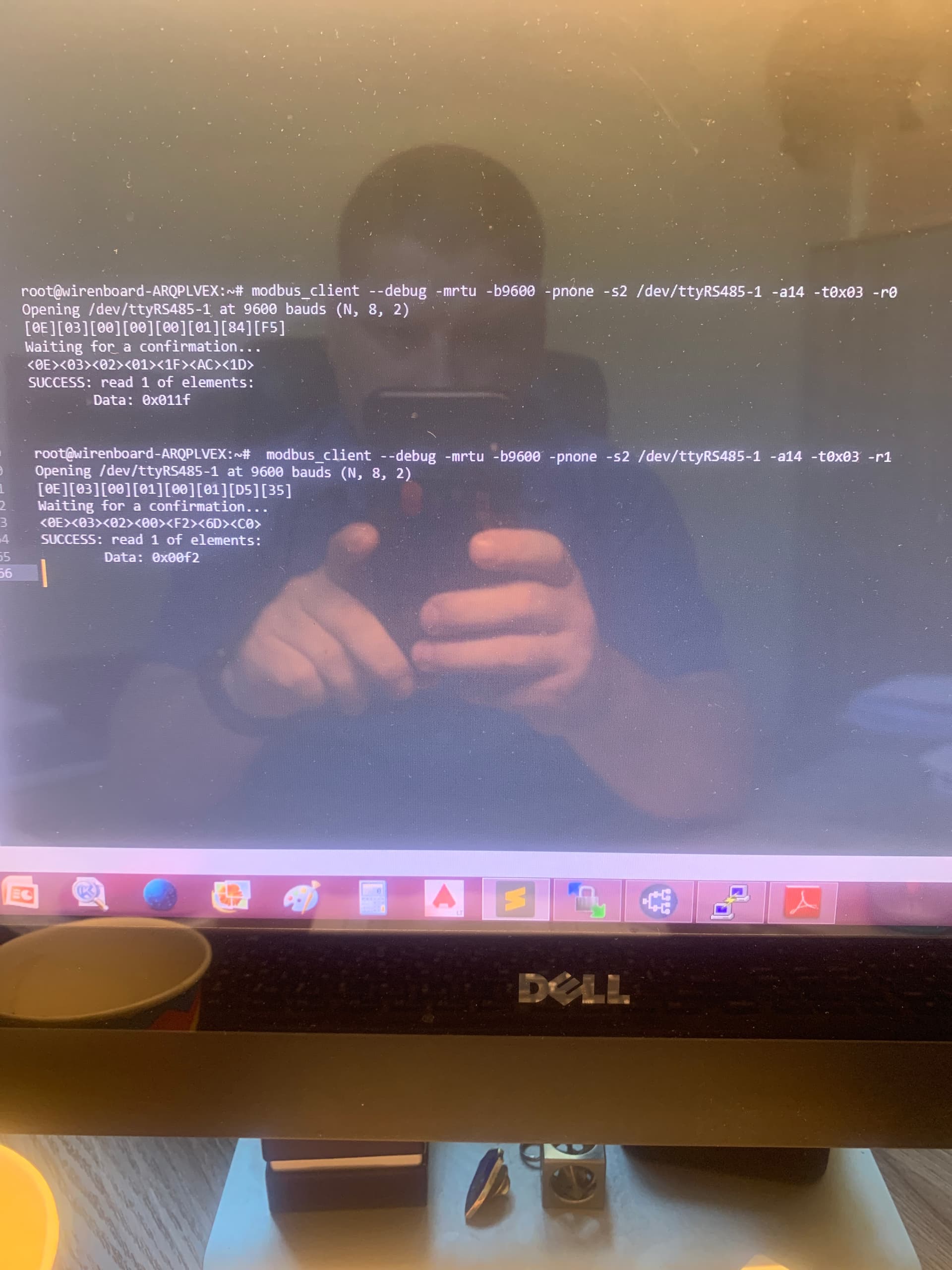

при р0 дата:0х011f
при р1 дата:0х00f2
ураааа я побдеил его, можно писать резюме к вам :rofl::rofl::rofl::rofl:спасибо за помощь
Да, теперь все правильно. Рад, что все получилось.

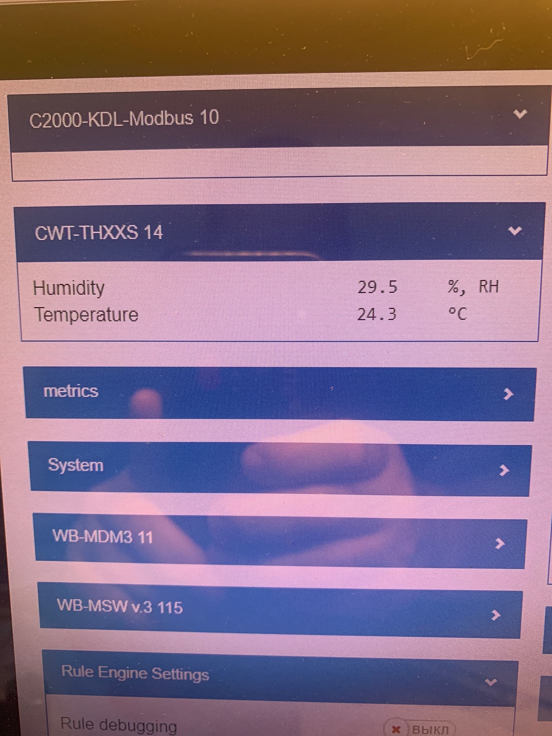

подсмотрел последний кусок в вашем темплейте, но что то не переводит на русский

В переводах надо указать текущее название канала, например:
    "translations": {
        "ru": {
              "Humidity": "Влажность",
              "Temperature": "Температура",
              "Parameters": "Параметры"
