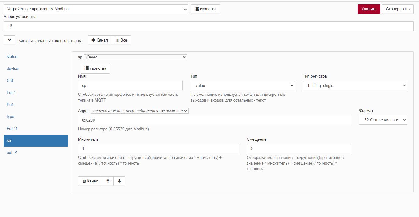

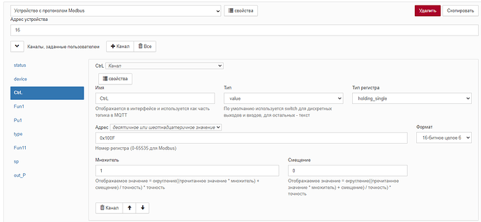

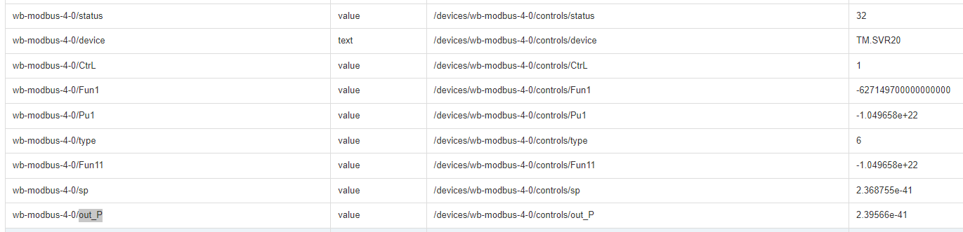

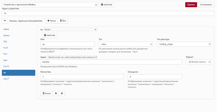

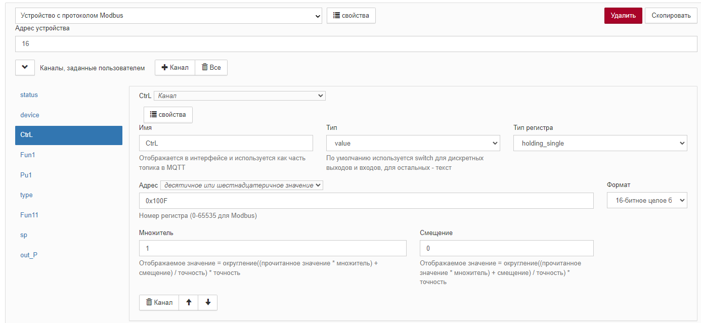

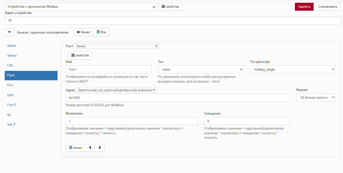

Можете помочь в написании шаблона? Подключил трм1, получилось считать какие-то данные. Но именно что “какие-то”. Внятных дынных получить не удалось. Можете подсказать, где я ошибся? Прикрепляю несколько скришотов.
Текущий шаблон.
wb-mqtt-serial.conf (2,6 КБ)

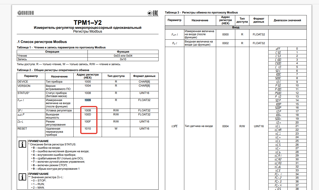

Рекомендую, чтобы разобраться, поопрашивать нужные регистры с помощью modbus_client - посмотреть, как они в сыром виде выглядят.
В приведённой таблице регистров недостаточно данных относительно представления этих величин, как мне кажется.

я так и начал делать, но проблема в том, что в “сыром” виде получаю только значения с типом данных UINT16. В остальных случаях получаю
ERROR Illegal data address
ERROR occured!
Наверное, не ту функцию используете.
Покажите весь вывод, включая вашу команду

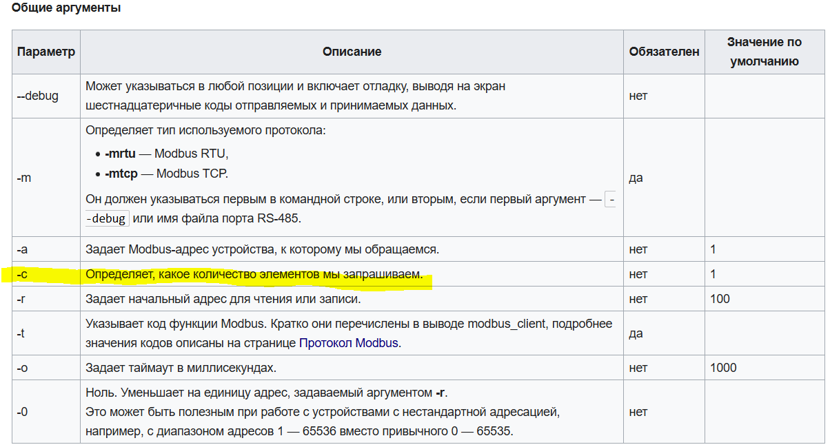

По вашему выводу обратите внимание, что читаете по одному регистру, вероятно надо по два. Также возможно надо использовать функцию 0x04 вместо 0x03

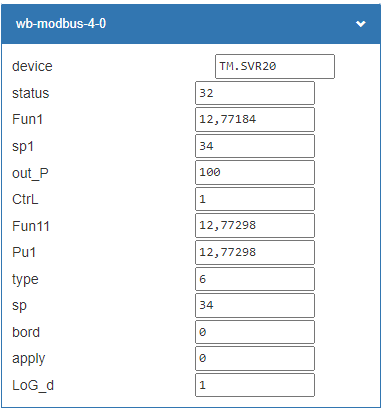

Выставил порядок слов - “little_endian”: [0xAA 0xBB] [0xCC 0xDD] => 0xCCDDAABB и вроде как все данные пошли правильно!
А по несколько регистров пробовали читать одним запросом?
Хорошо. Рада, что получилось
Не все получается считать как нужно, но вот конфиг для будущих исследователей
wb-mqtt-serial (1).conf (4,3 КБ)
Ну и шаблон для SprutHub
TPM1-thermostat.json (1,7 КБ)
