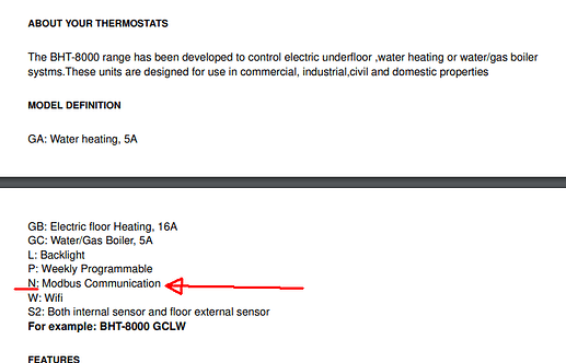

А в этой модели действительно есть поддержка modBus?
Судя по расшифровке букв в названиях таких моделей за наличие modBus отвечает буква N
У вас
GA - для водяного нагревателя
L - подсветка экрана
W - WiFi
Уточните в инструкции к данной модели про наличие modBus именно в вашей версии устройства.

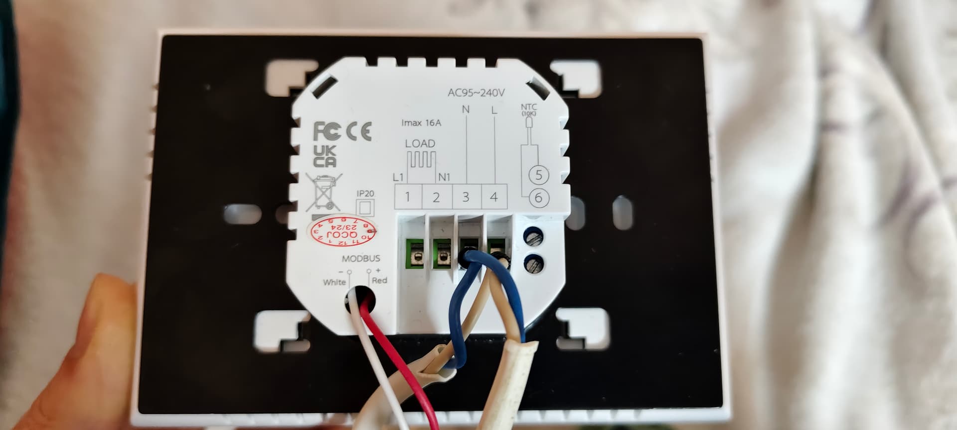

Лучше, если пришлете фото шильдика, например.

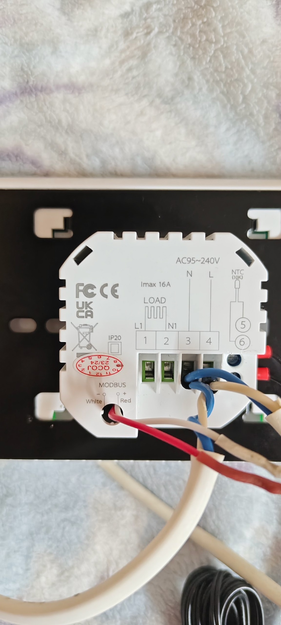

К сожалению документатция не сохранилась, дали в пользование. Брался для электрических полов, вот выход modbus:

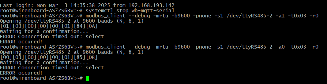

Нашел карту регистров.
Перевел вторую шину на 9600 8, N, 1
Остановил systemctl stop wb-mqtt-serial
Выполнил поиск с помощью: modbus_client --debug -mrtu -b9600 -pnone -s1 /dev/ttyRS485-2 -a1 -t0x03 -r0
А потом: modbus_client --debug -mrtu -b9600 -pnone -s1 /dev/ttyRS485-2 -a0 -t0x03 -r0

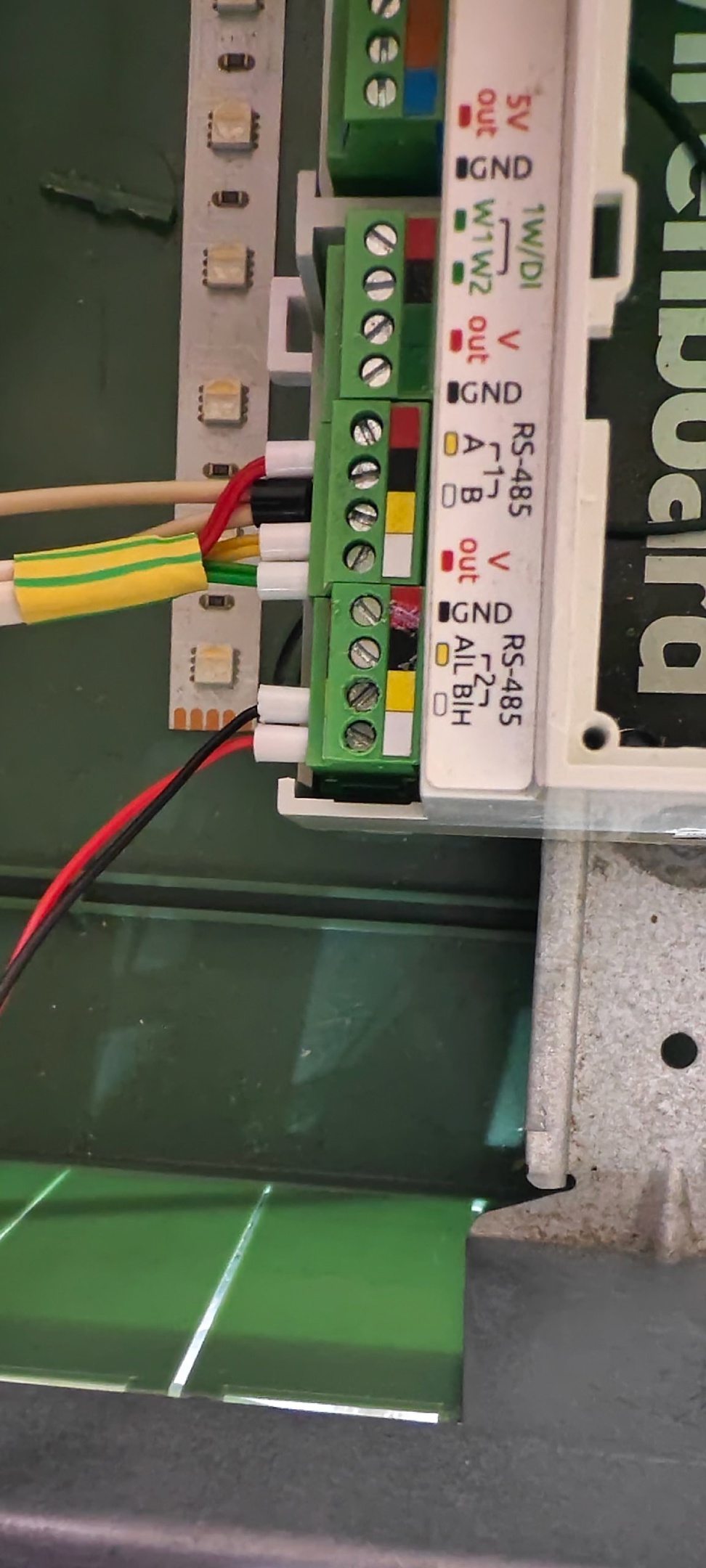

Физически подключено:
wirenboard A+:White: B-:Red (Плюс и минус были перепутаны на терморегуляторе с завода)
Прошу прощения, я ввел вас в заблуждение:
Если п.2 не сработает, сделайте широковещательный (используя -a0) опрос 0 holding регистра
На самом деле, устройства не отвечают на широковещательные команды.

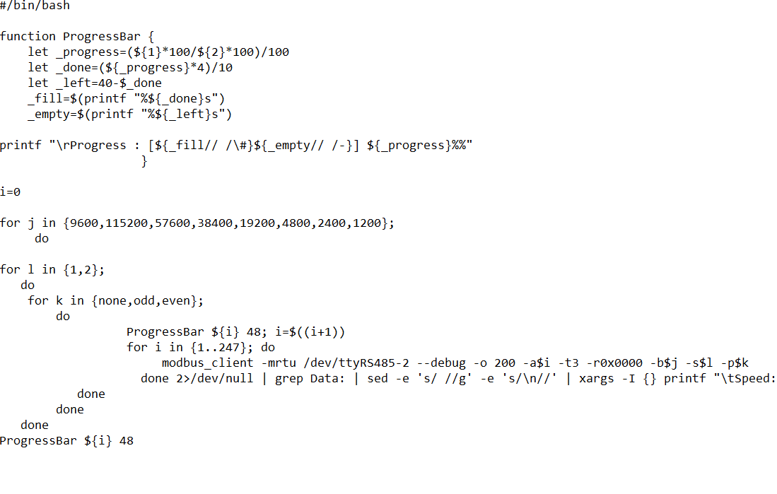

В вашем случае можно также попробовать сканировать устройства на всех параметрах подключения. Например, с помощью скрипта. Только не забудьте изменить опрашиваемый регистр в самом скрипте.
Также, на вашем месте, я бы попробовал поменять A, B местами.
Прошу поделиться результатами.
Поменял в скрипте на вторую шину и 128 регистр (0х80) на 40001 (0х0000)
Результат сканирования:
W0tfMJhoD-38vrq3_28kE2JjmgH618nlSVvqGng7Bvwj3qZjNTF6jWj-Zvo2iGresr5JUSUOrjumgRQuGQfWON-J
но при попытке прочитать вручную опять ошибка

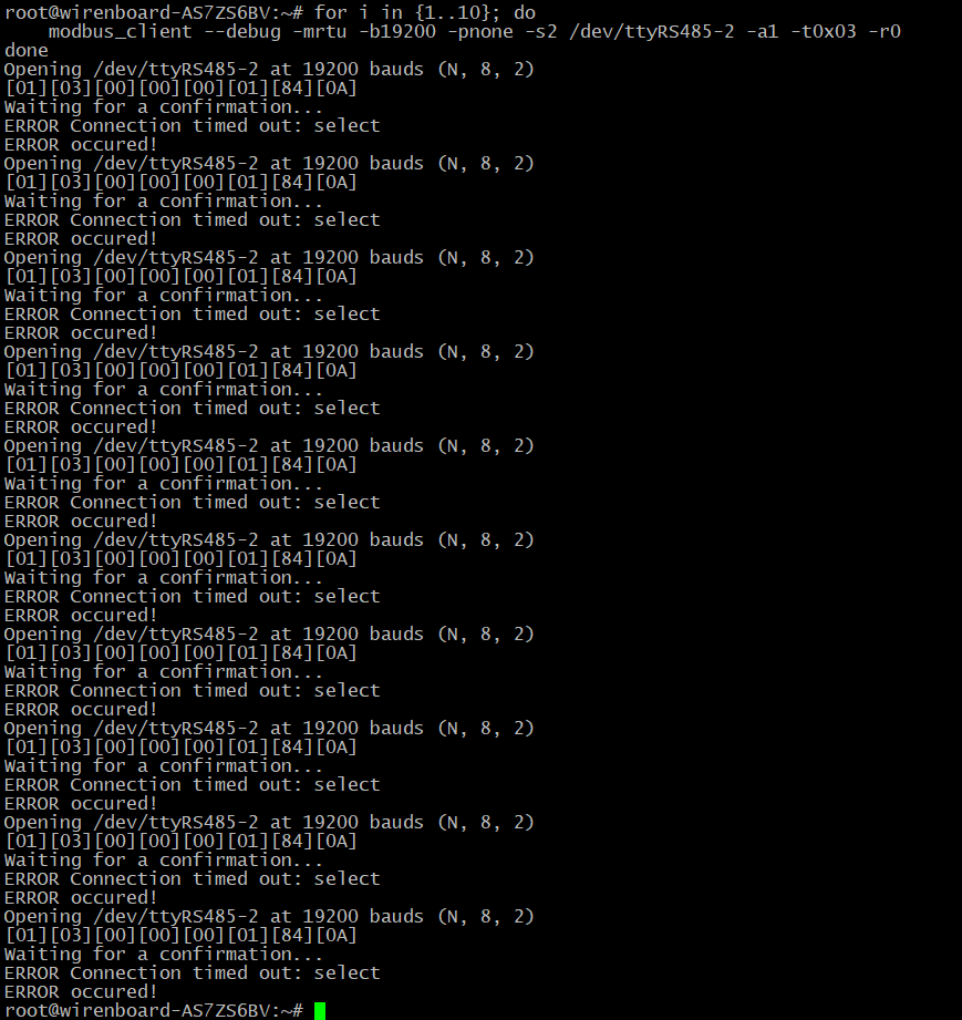

Результат показал, что устройство отвечает c адреса 1 на 0х0000 регистр с настройками порта 19200, s2.
Прошу сделать такой опрос с помощью modbus_client и показать вывод. Если в выводе будет ошибка, то повторите опрос раз 10, например.
Есть ли смысл перепаивать провода, или это скорее программное?
А попробуйте с одним стопбитом (-s1) Ну и цикл можно до 100 попыток увеличить пожалуй.
Хотя - такого еще не видел, самые плохие устройства не отвечают (с ошибками) в 50% запросов.
То есть, ничего не меняя запустите снова скрипт. Ответило? Отлично, попробуйте опросить. Не ответило - возможно контакт потерян, как вариант.
