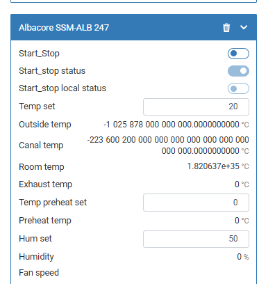

Добрый день, пишу шаблон для работы с контроллером ПВУ Albacore. Работает как-то странно, пока не могу понять, в чём дело. Из основных параметров необходимо вкл/выкл, уставка температуры, регулировка скорости вентилятора.
Вкл/выкл не работает вообще, причём два параметра в ошибке. Но при этом modbus_client читаются исправно, наверное я что-то не так в шаблоне написал. (Регистры 14340, 15362, 14341)
Температура (регистр 41984) работает только в формате обратной связи (если менять на пульте, в WB меняется, если менять с WB, через некоторое время возвращается к предыдущей температуре.
А вот вентилятор (регистр 41994) работает исправно в обе стороны.
Для начала, можете подсказать, куда копать в вкл/выкл (три параметра), и температуре?
Прикрепляю документацию и мой шаблон.

То есть используя modbus_client читаете функцией 0x02 а в шаблоне используете input, то есть функцию 0x04.
Советую и в шаблоне использовать тоже Discrete input.
То есть функции должны быть идентичны.
Да, спасибо, забыл про discrete, в документации увидел input, и забыл.

Ну, тут устройство явно возвращает что такого регистра не существует. Возможно что их обязательно читать парой одним запросом.
Да, чтение двух регистров с -c2 сработало. А в шаблоне как это явно указать? Сейчас вот так:
    "id": "canal_temp",
    "name": "Canal temp",
    "reg_type": "input",
    "address": 40995,
    "group": "main",
    "format": "float",
    "units": "deg C",
    "readonly": true,
Оно и так читается нужное, два регистра.
Надо б уточнить “тот ли это float”.
Драйвер, как описано в документации ожидает IEEE 754.
Но если разработчики имеют свой оригинальный взгляд на тип - тогда надо уточнить, возможно следует поменять порядок байт или слов.
Получилось?
