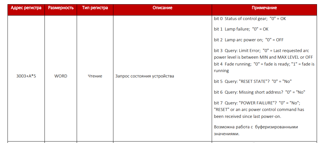

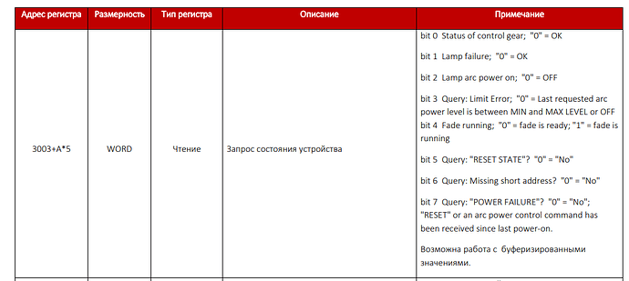

Регистр 3008.
По документации - отражает состояние (текущее) группы.
А что ожидается? Точнее - какое значение должно быть в регистре устройства, когда состояние не меняется?
Ожидается, что при повторном нажатии выкл опять в логе будет 0. Тогда можно реализовать счётчик нажатий на одну и ту же клавишу
Нет, до “лога” - надо понять что именно должно быть в регистрах устройства, в шлюзе.
То есть тот регистр, значение которого читается в “Device 1 Status” - отдает текущее состояние группы.
Этот регистр никак не меняется от того что в шине прошла какая-либо команда.
Он показывает статус устройства, вне зависимости от того чем он был изменен.
То есть - покажите пожалуйста где в документации описан регистр отображающий команды в шине.

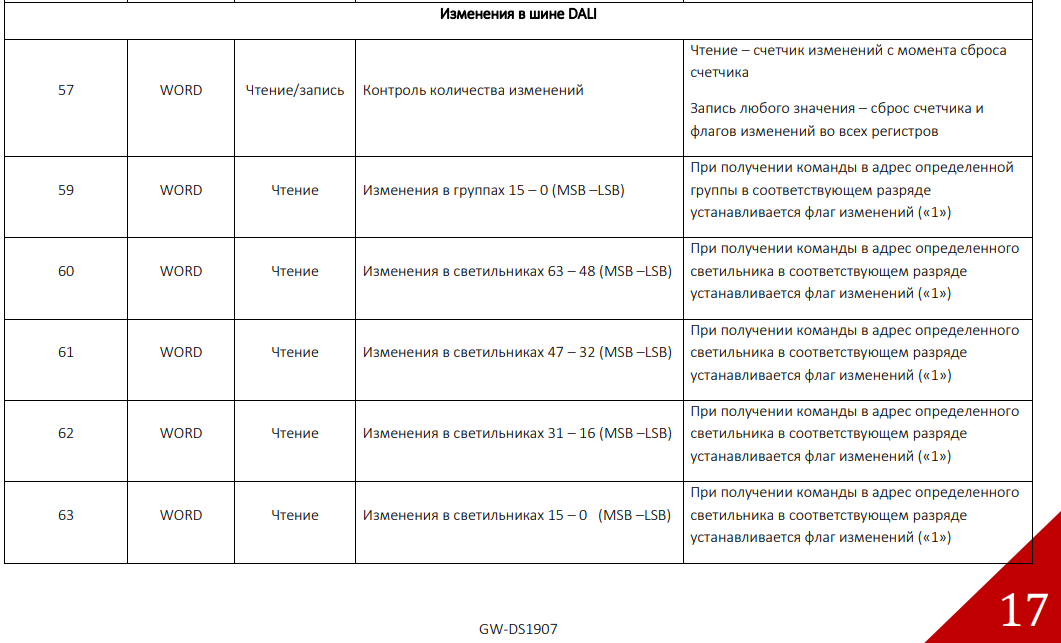

я так понимаю в этой документации
там есть раздел: Индивидуальные команды DALI (A – индивидуальный адрес светильника от 0 до 63) (страница 20) - наверное там?

Да, сам именно этой пользуюсь.
С помощью этих регистров можно работать с устройствами на шиине. Управлять ими. Но в документации я не вижу описания регистров, которые вернут команды отправленные в шину каким-то устройством.
Возможно - их нет.
Еще (возможно) они описаны тут:
Но, как пониммаю из описания - фиксируется просто факт команды. ЧЧТоха команда - не указывается.
Я не вижу в документации описания желаемого. Конечно, производитель более компетентен.

ответили, вот -
Вам нужно реализовать отдельный опрос через Modbus TCP регистра 57, как только в нем происходит увеличение счетчика - проверяете регистр 58, смотрите вызов какой сцены произошел (установлен флаг), делаете запись в регистр 57, это сбрасывает счетчик и флаги. Второе нажатие отслеживается также, поэтому нужно вести достаточно частый опрос
