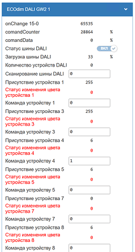

затем в устройствах сделал Ctrl-F5 страницы - ничего не изменилось
ecodim_dali_gw2_1/comandCounter - заработал! +1 при каждом нажатии
ecodim_dali_gw2_1/comandData - всегда 0(
непонятно как по ecodim_dali_gw2_1/comandCounter отловить какое именно устройство нажимается

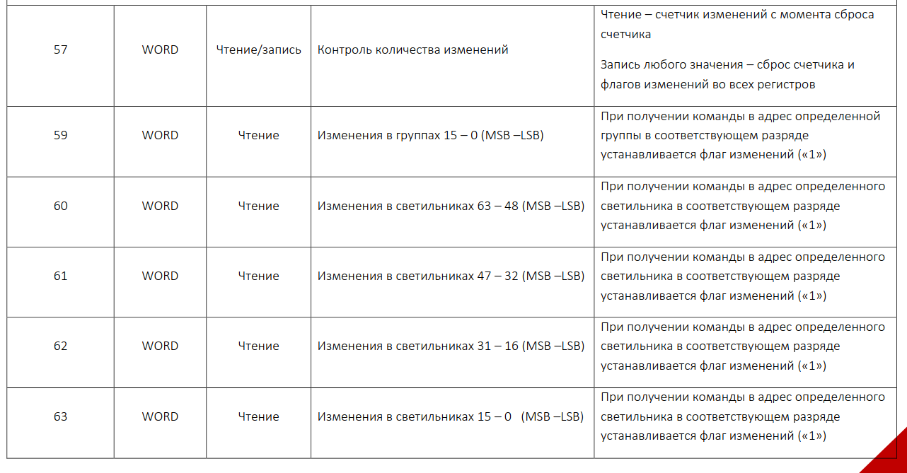

Я не вижу описания решистра 58 в документации производителя, зато есть битовые флаги изменений групп и устройств в регистрах 59-63:
да, пытался это использовать в ветку каналов, вот так, но наверное не правильно -
                "name": "onChange 15-0",
                "address": 63,
                "reg_type": "holding",
                "type": "value",
                "format": "u16",
                "readonly": true,
                "group": "system_commands"
подскажите как правильно?
У меня нет устройства под рукой, чтобы проверить, точно ли из этого регистра вы сможете получать нужную информацию, но ваше доплоненние к шаблону выглядит корректно. А почему вам кажется, что неправильно?

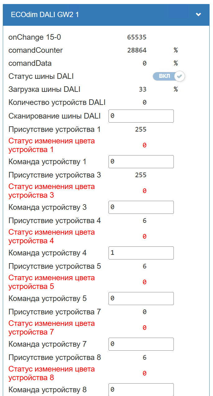

потому что в каждом устройстве прописывается параметр “Статус изменения цвета устройства” и он красный
а я ожидаю, что будет выводится команда, посылаемая устройству

Понял, возможно, эти регистры не поддерживаются шлюзом, или поддерживаются в определенной конфигурации. Посколькe это не наше устройство, не могу проконсультировать по деталям, к сожалению.
