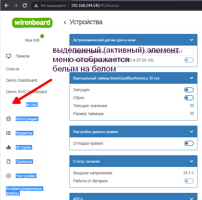

Элементы меню (активные, выбранные) отображаются белым на белом
Отображение произвольного (заданного пользователем) имени контроллера - работает, НО у меня после обновления (кстати, много интересного добавили, в том числе и простой выбор работать по http или по https) элементы меню (активные, выбранные) отображаются белым на белом - т.е. не читаемые
Судя по всему, не “залился” фон боковой панели.
Отображение не зависит от того, локально ли открыт интерфейс или через облако.
Т.е. проблема с совместимостью с броузерами…
Используемый броузер:
Чтобы обновлять Google Chrome, нужна Windows 10 или более поздней версии.
У вас установлена Windows 7.
[Подробнее](https://support.google.com/chrome/?p=unsupported_windows)
Версия 109.0.5414.120 (Официальная сборка), (64 бит)
Версия Google Chrome последняя доступная для windows 7

Разработчики исправили проблему. Пожалуйста, проверьте работу и сообщите, сохраняется ли ошибка.
Обновил, проверил - в целом проблем не обнаружил - отображение и на “большом РС” и в броузере смартфона (там были те же проблемы, только инверсные НЕ активные элементы в меню были черные на черном фоне, а активный элемент - белый на черном) нормальное.
Считаю данную проблему (с отображением меню) решенной.
Спасибо за оперативность.
