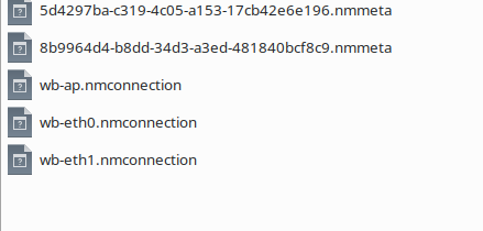

Такой папки нет, есть такая:
ls /mnt/data/etc/NetworkManager/system-connections
5d4297ba-c319-4c05-a153-17cb42e6e196.nmmeta  wb-ap.nmconnection    wb-eth1.nmconnection
8b9964d4-b8dd-34d3-a3ed-481840bcf8c9.nmmeta  wb-eth0.nmconnection

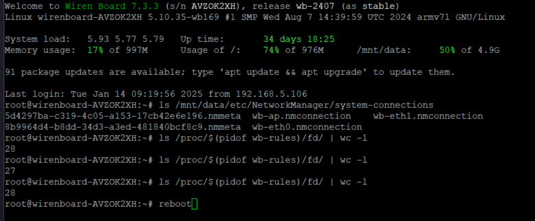

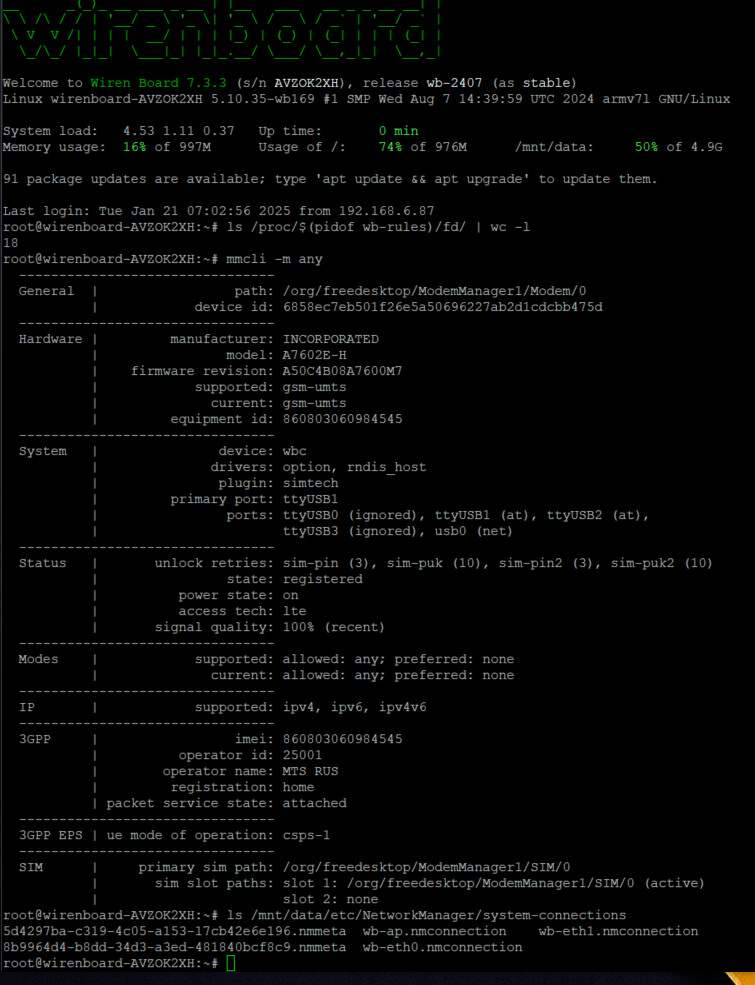

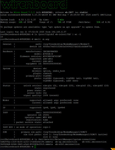

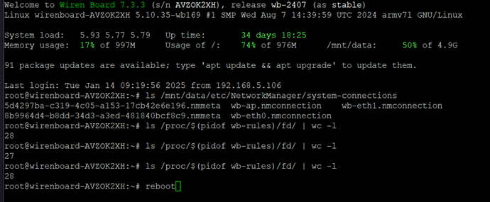

Я ребутнул систему и модем теперь не видится в ней. Точнее в устройствах он есть, а конфы не создаются. Как я понимаю это все автоматом и я участия не принимаю в этом.
До reboot
После reboot
На всякий случай
(307,4 КБ)
NetworkManager
А вот уже system-connections - симлинк, да.
Все есть, папки перепутал.
Модем есть, он включен и выводит информацию.
Если вопрос про соединения - то они создаются с помощью веб-интерфейса (ну или командами, тут что удобнее).
Ну и в system-connections все ж нет соединения, относящегося (использующего) модем.

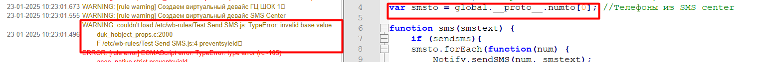

Интересно вот еще что.
Начал писать правило чтобы проверить отправку смс и заметил что кнопки работать перестали все. Не работают даже после перезагрузки.
Очередь MQTT отрабатывает нормально. Нажатия видны.
Но whenChanged: не отрабатывает
Видео
Такого пока не видел. А что-то простое, например:
//01_21_test_01.js
//var TestTopick = "wb-adc/V3_3";
var TestTopick = "hwmon/CPU Temperature";
defineRule('SimpleTest',{
  whenChanged: TestTopick,
    log.info(cellName,"=",newValue)
работает? Ну и - нет ли в логе wb-ruules чего-то подозрительного?
