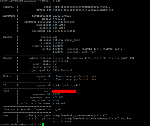

НО у меня есть подозрения что все это связано с модемом.
Правила связаны с модемом 100%. Через модем отправляются смс об ошибках.
И через некоторое время после полной перезагрузки WB модем перестает работать.
Он есть в системе, но оболочка его не видит.
Есть подозрения что он генерит файлы, а когда лимит заканчивается - он отваливается.
Как проверить?
Это довольно подозрительно.
А существует ли само соединение модема в NetworkManager? Его, соединения, файл в /etc/NetworkManager/system-connections
А через какое время? Ну и - если создайте выложите диагностический архив. После того как модем “пропадет”.
