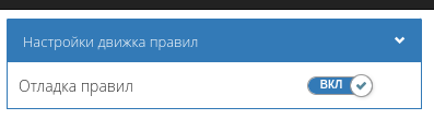

Проще всего прямо в веб-интерфейсе:

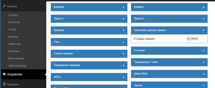

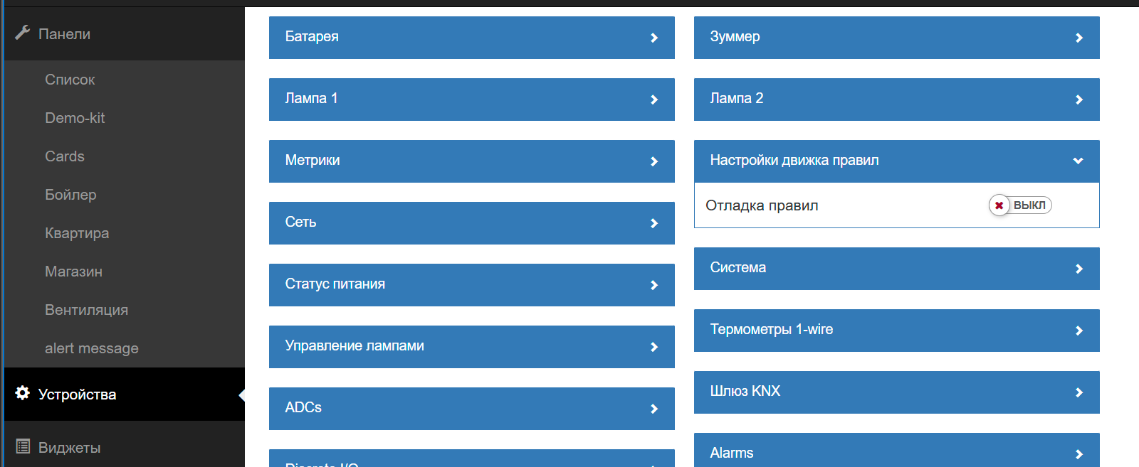

Что-то я у себя такого не нахожу :slight_smile:
Это находится в разделе «Устройства»
