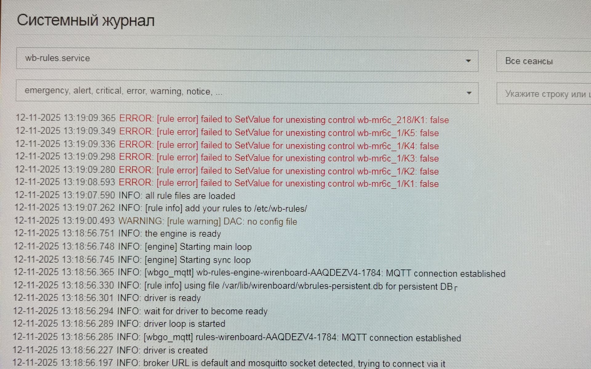

Утром было замечено, что правила отработали неправильно.
В логах замечены эти записи. В чём может быть причина сбоя?

Приложенные вами логи в первом сообщении говорят о том, что происходит обращение к несуществующим топикам из скрипта. Также судя по остальным логам, контроллер был в процессе загрузки и вполне могло быть так, что wb-rules загрузился раньше.
Можете показать код скрипта? Если вы обращаетесь к топикам сразу, то лучше делать это с задержкой, чтобы wb-mqtt-serial успел загрузиться и создать топики. Есть схожая тема.
Сейчас работает всё нормально.
Про теги тоже заметил и сразу поправил. До этого работало всё с августа без проблем.
