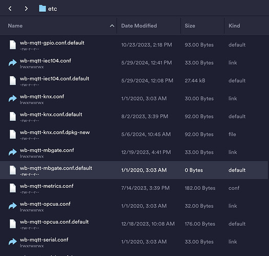

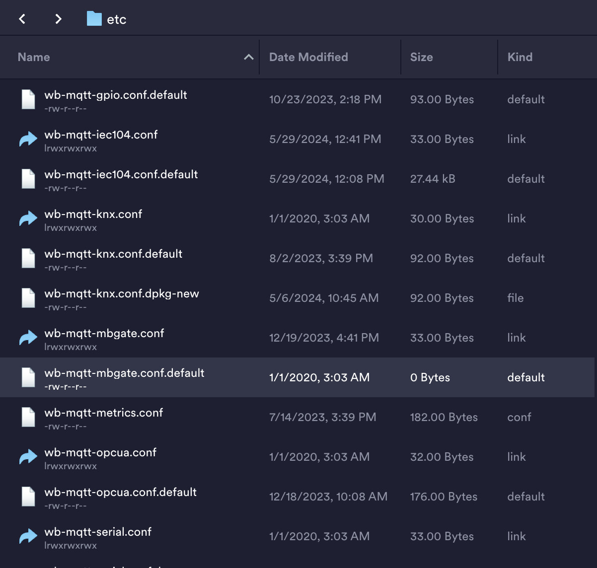

Добрый день. Столкнулся примерно с такой же ситуацией.
Если вдруг отключилось питание контроллера, то после запуска конфиг /etc/wb-mqtt-mbgate.conf пуст.
