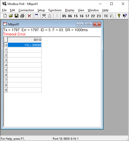

Где и как скачать веб интерфейс для счетчика WB-MAP3E
Количество считываемых регистров уменьшили?
Похоже, все же дело в преобразователе. Именно такой адаптер не использовал, есть что-нибудь проще, китайский “свисток” например?

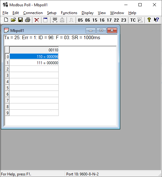

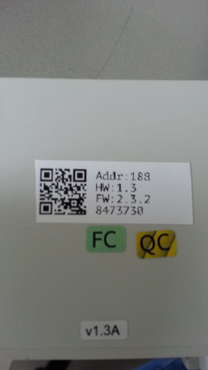

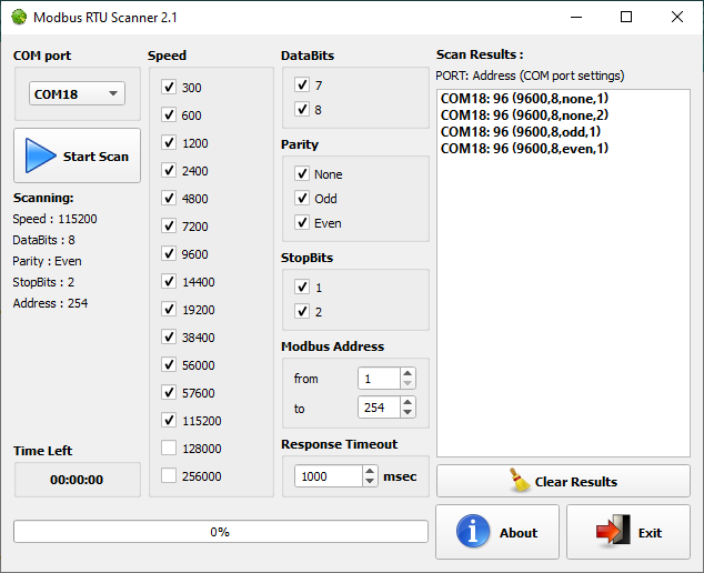

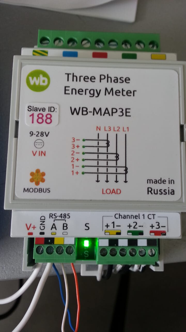

Что это значит? почему 96 адрес? На корпусе написано 188 адрес! Мы целый день угробили на эту ерунду Как так? В двух местах написали адрес 188 и обманули!!!
Пожалуйста с 96 адресом работает!!Жирный текст
Действительно, очень неприятная ситуация. Я сейчас посмотрел информацию с производства, и никак не могу найти ошибку на нашей стороне: при проверке на автоматизированном стенде адрес был 188, в этот день счётчики с адресом 96 не производились, ваш экземпляр был произведён совсем недавно и сразу попал на склад и в отгрузку.

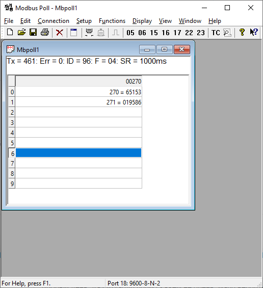

Не могли бы вы показать содержимое двух регистров начиная с 270? Там закодирован серийный номер устройства, сравним с этикеткой.
Адрес устройства можно поменять, записав новый адрес в регистр 128. Не может быть такого, что вы его случайно записали туда 96 в начале при проверке связи?

Адрес на наклейке совпал с тем, что в регистрах. Значит ни наклейку, ни корпус не перепутали на производстве. Спасибо за помощь!
