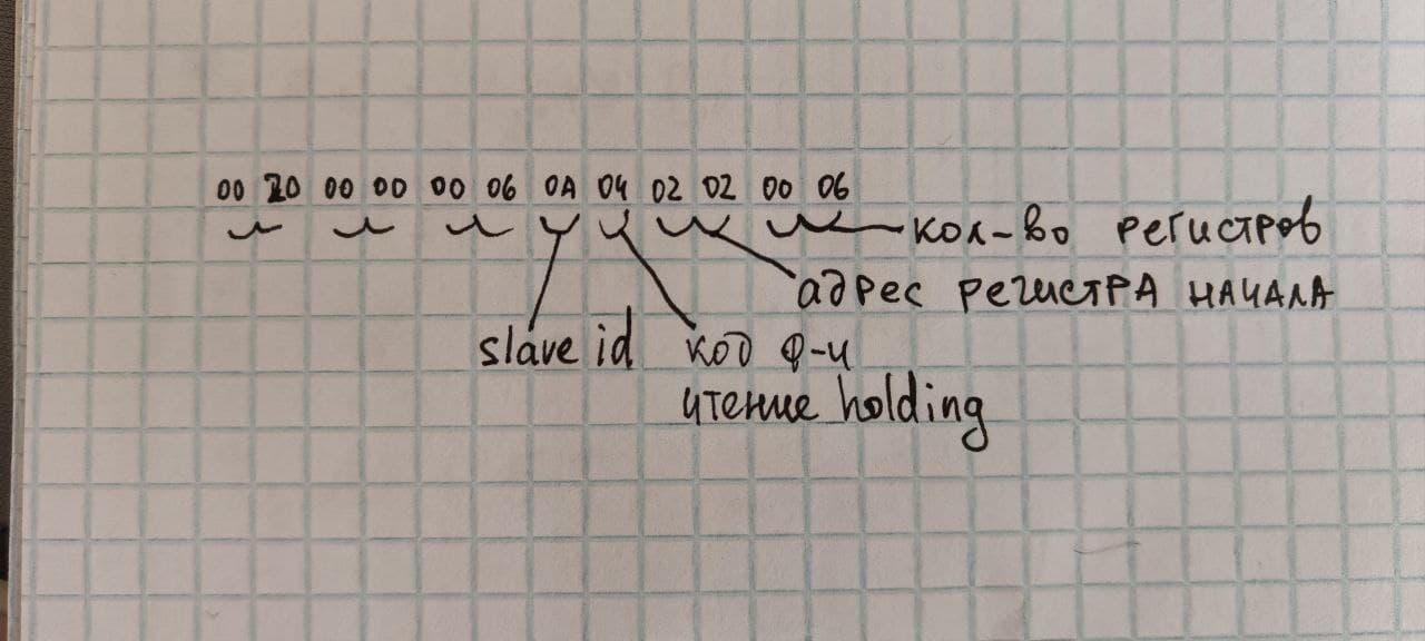

Смотрю ваш лог. По времени видно, что обращается к устройству с адресом 0a раз в секунду, запрашивает шесть holding регистров, но почему-то по разным адресам: 0202, 0203, 0204, 0205, 0206, 0207. При этом устройство каждый раз возвращает значение шести регистров, начиная с указанного. По значениям регистров, которые возвращает, можете увидеть, что они как бы сдвигаются влево с каждым запросом.
Прикрепите диагархив, пожалуйста, и опишите подробнее, как настраивали чтение, может со скриншотом.
Для наглядности расшифровка смысловой части запроса к устройству

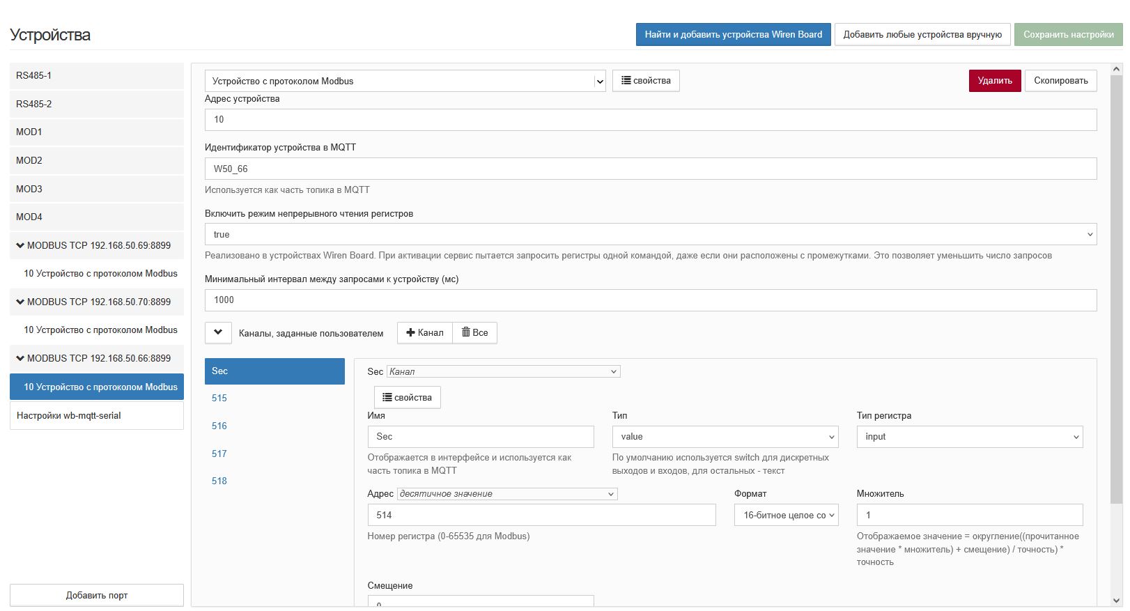

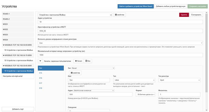

Настройки - на скриншоте.
Регистры идут подряд. Настройки идентичные.
Режим непрерывного чтения включен.

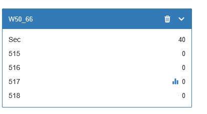

Обновление параметра Sec идет 1 раз в 6 секунд, что, на мой взгляд, соответствует последовательному чтению регистров.
Или я чего-то не понимаю.

Как я понял групповое чтение регистров не работает, если есть промежутки даже в 1 регистр (не WB устройства), или если для канала включена периодичность опроса. У меня были включены периоды опроса для каналов, поэтому регистры читались по одному.
Для истории отмечу, что читалось по шесть, как написала в первом своём сообщении.
Сначала 0x202 и пять за ним, потом 0x203 и пять за ним и так далее шесть раз - раз в секунду - цикл шесть секунд.
Предполагаю, что из-за уменьшения периода опроса, цикл теперь занимает гораздо меньше, чем 6 секунд, поэтому проблема решилась.
Проблема решилась удалением периода опроса для каналов. При включенном периоде опроса для канала, регистры всё равно читаются по одному.
