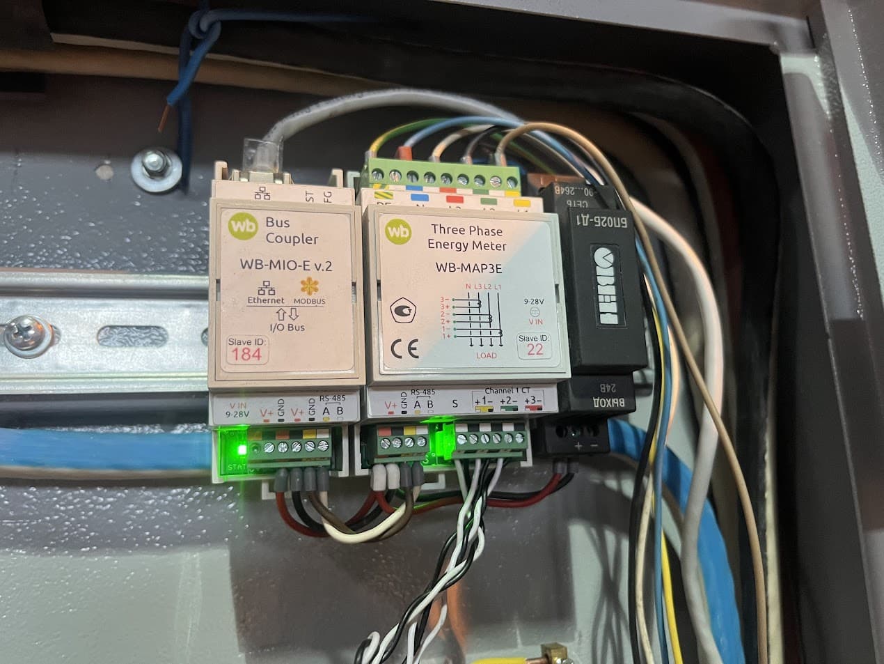

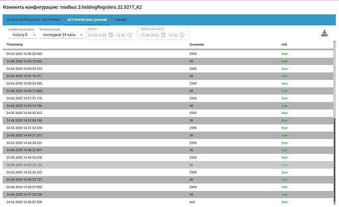

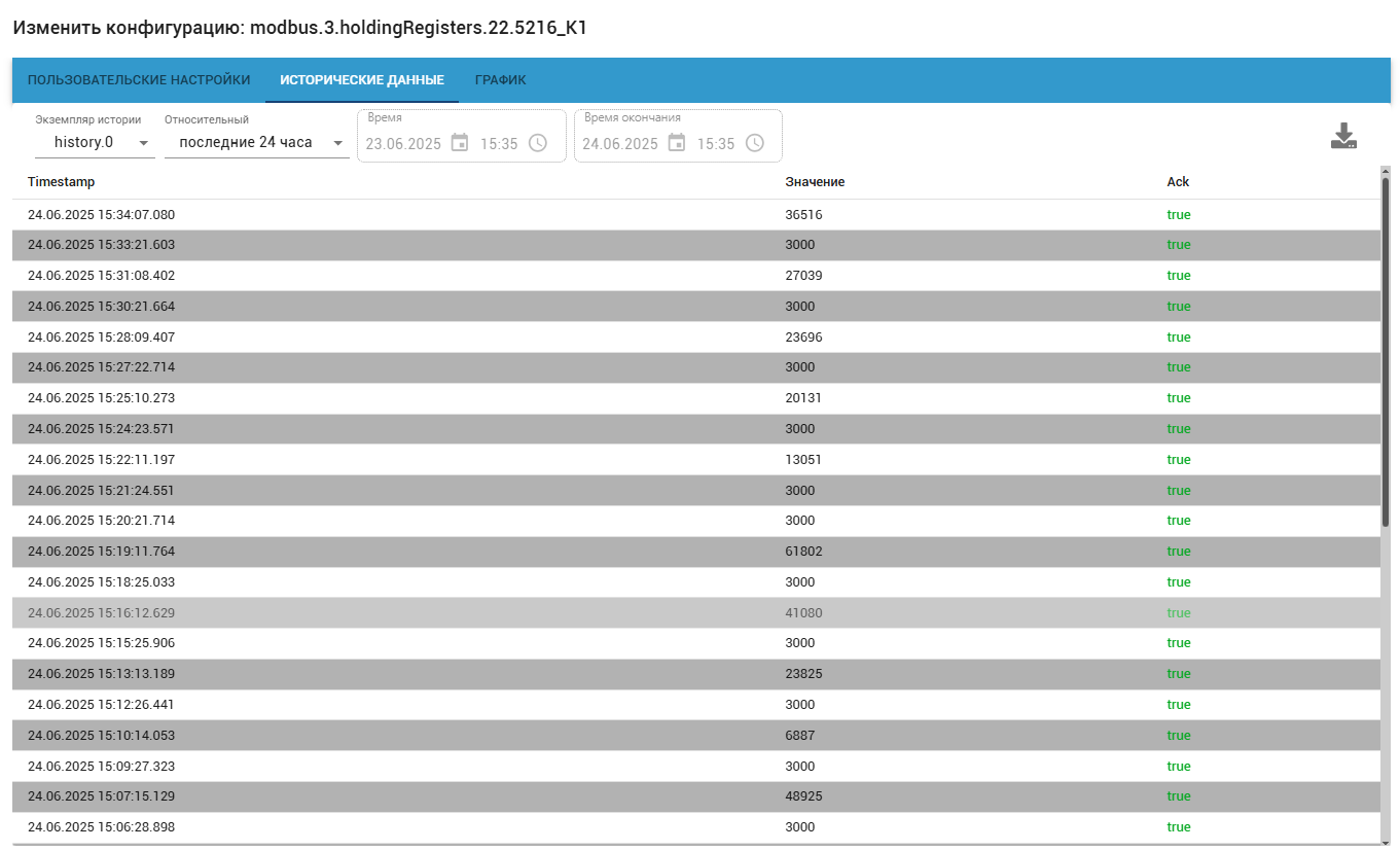

Есть счетчик wb-map3e, подключен через wb-mio-2 к iobroker. Данные идут, все регистры опрашиваются нормально, ошибок и сбоев нет. Но коэффиценты токовых трансформаторов “пляшут” - уходят от заданного значения, потом возвращаются обратно, причем на первой фазе значение, куда уходит, меняется, на второй и третьей - нет. На этом же иоброкере с этими настройками стоят еще несколько wb-map, у них такой фигни нет. В какую сторону копать?

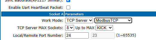

Я подозреваю в чем дело. Чтобы работал modbus_client в настройках WB-MIO-E временно пропишите TCP server —> Modbus TCP Коммуникационные параметры для протокола Modbus TCP
ух нифигаж себе. Оставил страницу с введенным запросом на mio, после нажатия “ок” на сообщении об ошибке ничего не нажимал. Туда насыпалось:

Ну и так далее. А может быть хреновый контакт в rs485? Или наводки? У меня устройства висят рядом, но это в силовом щите станков, терминатора нет, провода обычные ПВС-3 0,75 мм2.
так?
Да, теперь MC должен считать.
сработало.

Это мы сделали чтобы работал modbus_client. теперь нужно считать нужный нам регистр с коэффициентом, который менялся в вашей программе iobroker и отследить изменения здесь.
запросил много раз, ответ всегда <00><01><00><00><00><05><16><03><02><0B> , если верить дипсику, то 3000, все правильно
раз на 50й пришло такое:
modbus_client_1.3.0 --debug -mtcp -a22 -c1 -r5216 -t0x03 -o300 -p24 192.168.12.250
Connecting to 192.168.12.250:24
Connection failed: No error
Ошибки связи могут возникать по разным причинам.
Как вариант - увеличьте таймаут.
Если значение в регистре -r5216 через modbus_client не изменится, значит ищите проблему в вашем ПО верхнего уровня.

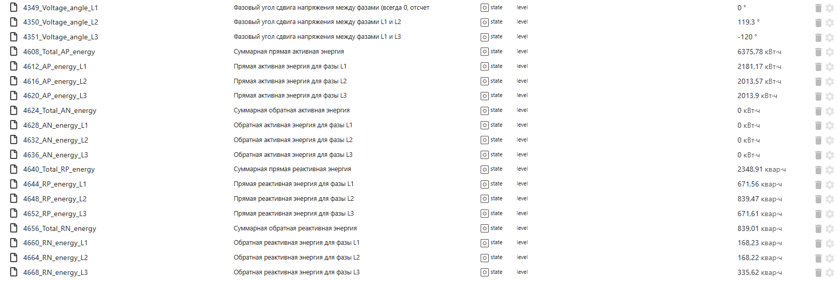

переобжал, ошибки связи пропали. Теперь такая проблема: драйвер иоброкера спотыкается на опросе 64 регистров за полл. Сколько регистров допустимо опрашивать в одном запросе?
апд. поменял на 16 за раз, лучше не стало. после опроса регистра 4608 спотыкается. Причем данные в 4608 поступают.
modbus.3 2025-06-25 19:58:16.276 warn [DevID_22] Poll error count: 4 code: “App Timeout”
modbus.3 2025-06-25 19:58:16.268 debug [DevID_22/holdingRegs] Poll address 4608 DONE
У меня получается опросить до 125 регистров за один запрос без проблем.
