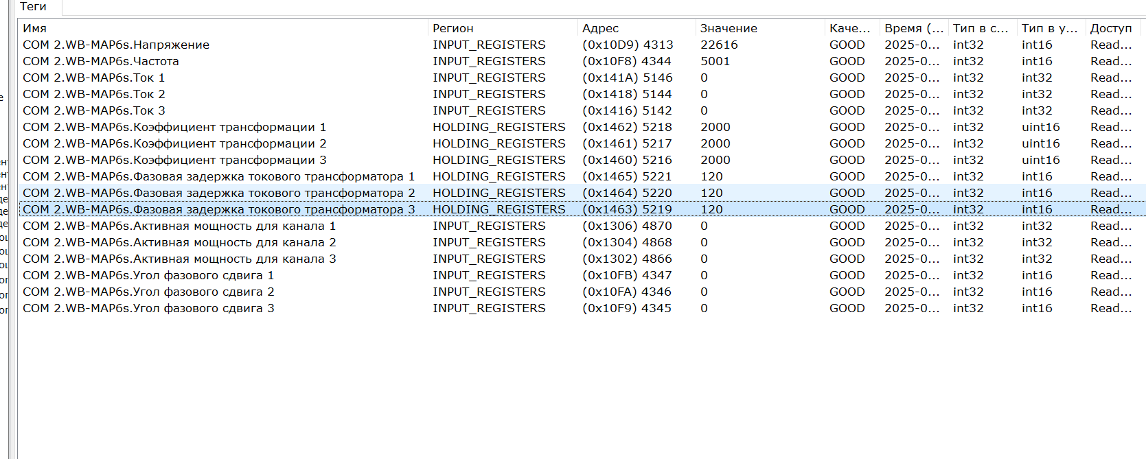

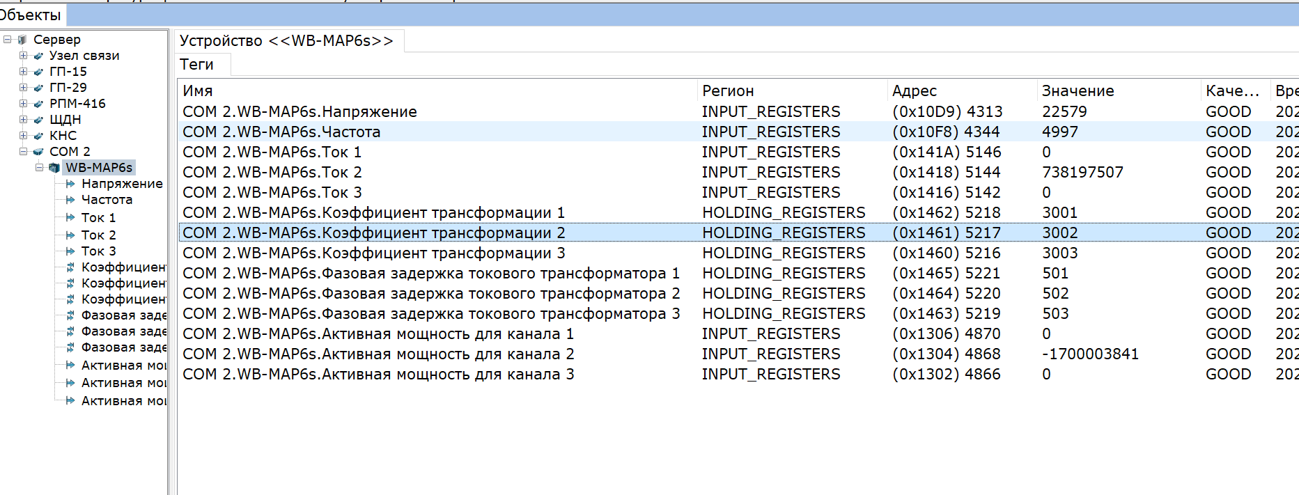

Здраствуйте. Можно пояснить почему надо вводить эти значения? У меня трансформатор тока WB-CT309. По токовым клещам где то 0.018А. А данные с счетчика фигня какая то (работаю через орс сервер. В чем ошибка?

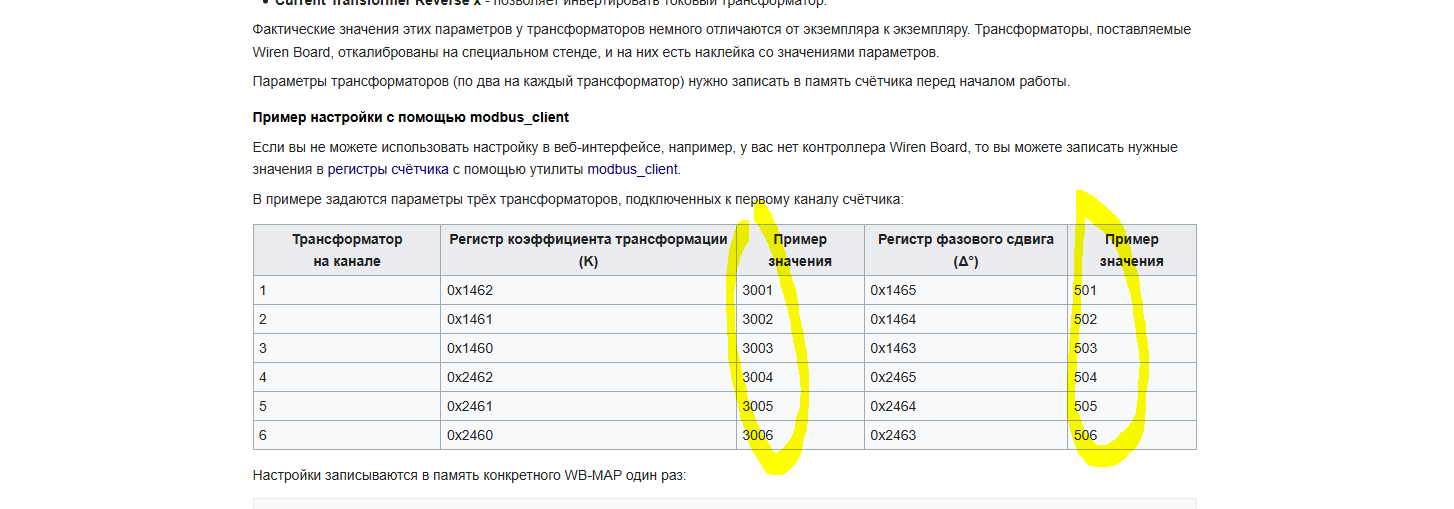

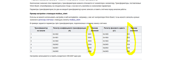

- Почему в регистры коэффициента трансформации записаны значения, отличные от ваших?
- Аналогично фазовый угол (фазовая задержка в регистрах)

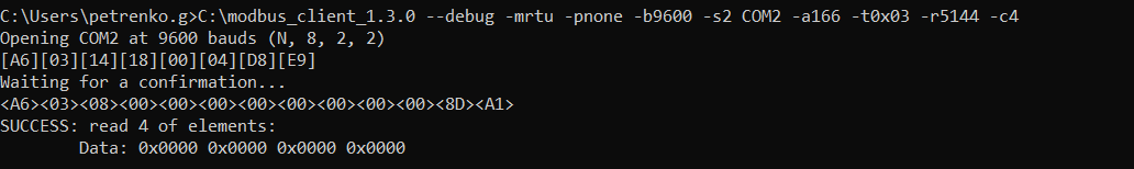

После исправления прошу прочитать регистр 5144 посредством modbus_client.

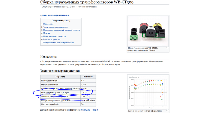

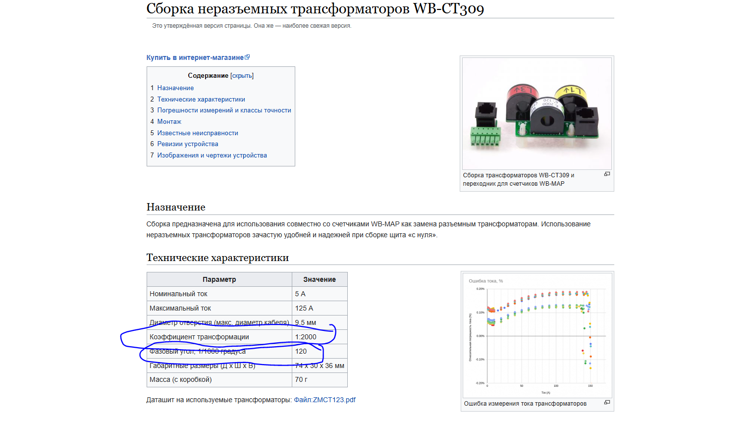

Коэффициент трансформации какое значение надо записывать? На трансформаторе тока указан 2000. А угол какой записывать? указан 120.
Именно эти значения и нужно прописать в соответствующих регистрах. Которые на наклейке ТТ.
Теперь значение 0

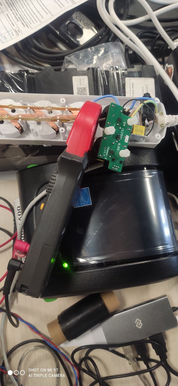

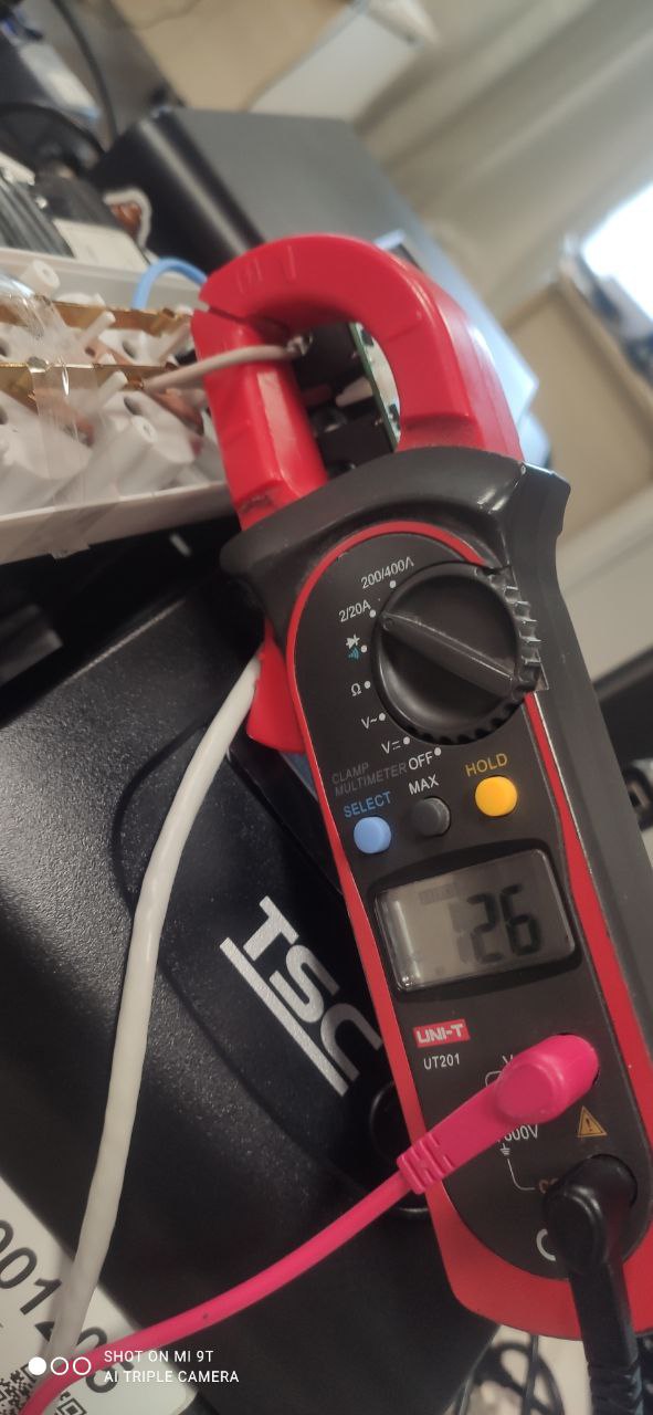

Хорошо. Покажите, пожалуйста, опрос modbus_client токового регистра и показания измерительных клещей.
2 монитора подключил в нагрузку

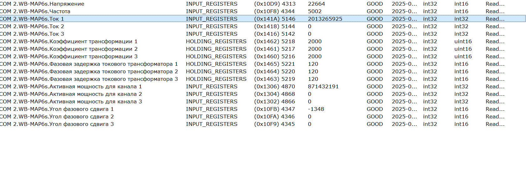

Я добился чтобы он показывал. Но на маленьких нагрузках точность хромает. на токовых клещах показывает 0.087А,а счетчик показывает 0.080А

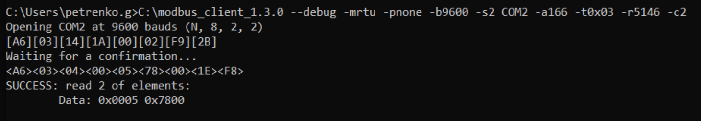

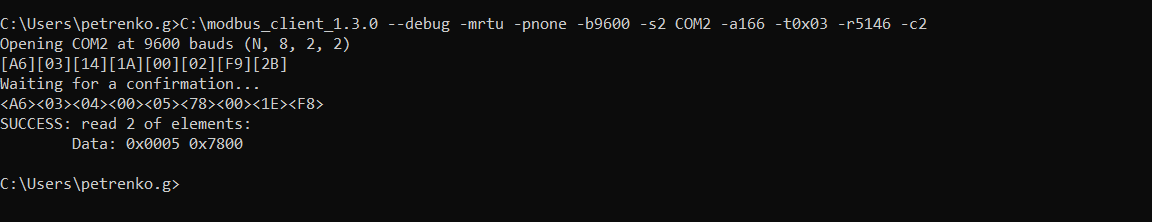

Странно… Регистр показывает 0.086 А:

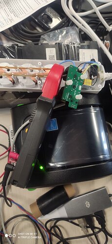

Тем временем на токовых клещах - 1.26 А.
Фото и опрос были проведены с одной и той же нагрузкой, в одно время?
Время было разное. На клещах я только включил второй монитор. Так что это ток пусковой. Когда режим стабилизируется то 0.87А

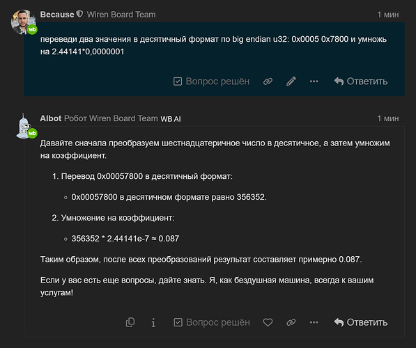

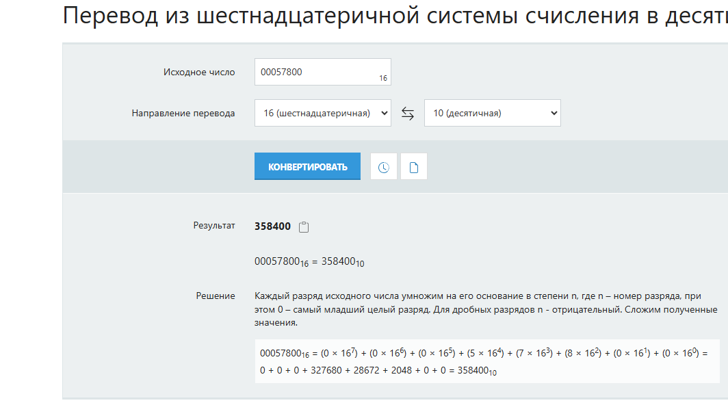

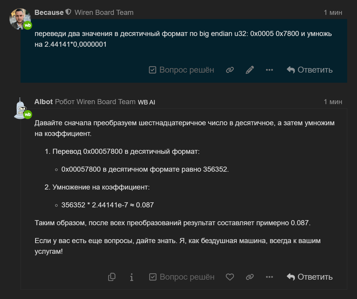

А как ты понял что 0.086А? покажи как рассчитал
@AIbot переведи два значения в десятичный формат по big endian u32: 0x0005 0x7800
35840x2.44141=87 500,1344
87 500,1344x0.000001=0,0875001344
